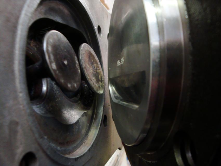

Y'en a pas un qui ferait une photo?
Re: Sens de montage d'un kit 103
Désolé, c'est pas du 103...Benoit a écrit :Y'en a pas un qui ferait une photo?![]()
