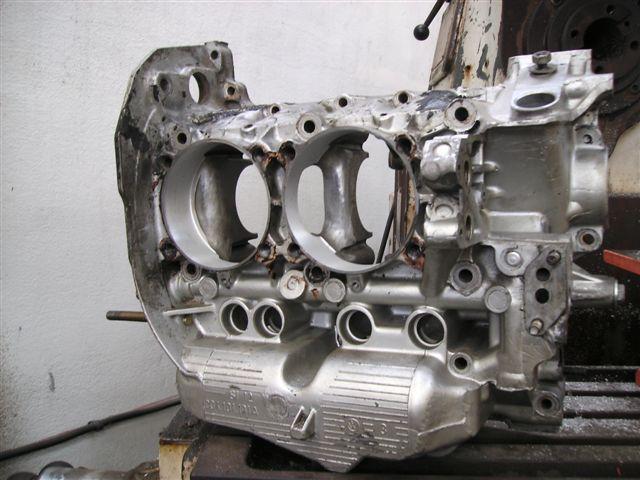

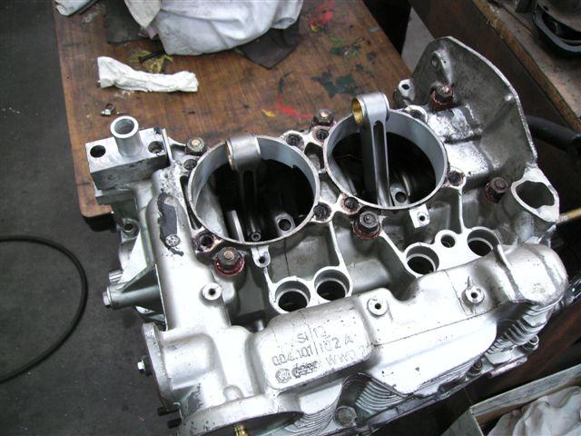

le 2.4L est en cour de montage...
la petite vas reprendre la route dans les semaines a venir
. j'essayerais de placer d'autres photos.

deux trois tof de plus...
