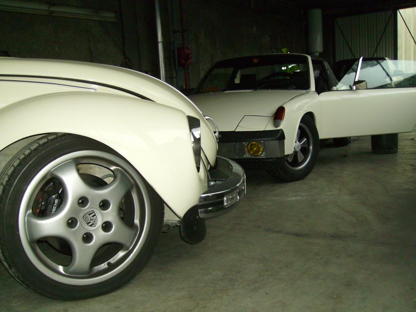

On nous a bien regardé sur la route :D

Et une tof avec la 1303 tout juste prête à en découdre sur circuit.
