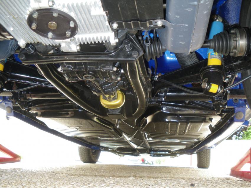

voila le montage que j'ai fait sur le cab pour boucher le trou du nez de boite
- Messages : 218
Re: Boite de 914 dans une cox
super propre cette petite pièce. ça fini vraiment bien,et en plus cela empeche les détritus de rentrer dans la poutre. . y a pas a dire ce forum est vraiment génial est je dirai meme plus indispensable!!
Salut,
Tres belle piece... C'est exactement ce que j'imaginais... Si mes yeux sont bons, tu as trouve des plugs en plastic pour boucher le trou quand la boite n'est pas la?
Seb
oui c'est un passe-cloison en caoutchouc trouver sur une récente en cassescourtaud a écrit :Salut,
