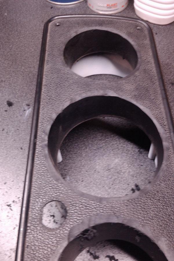

Nettoyage de tout ce qui dépasse...
Bouchage des trous... simplement du carton collé!
Je bouche le gros avec de la pate à bois...
ponçage...
ponçage...
Puis pour la finition, masticage et ponçage (3 fois)

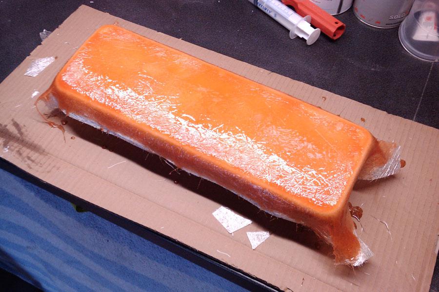

Je stratifie le tout de 3 couches de fibre/résine et je débulle...
Démoulage du moule. Parfait sauf une mini-bulle, qui sera revue au mastic.
Je découpe les bords, ponce au 600 à l'eau pour qu'il soit nickel. 2 couches de vernis, et je cire 5/6 fois. Le moule est prêt.
