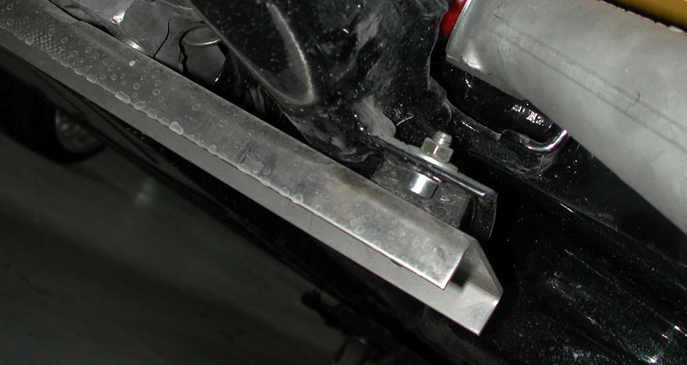

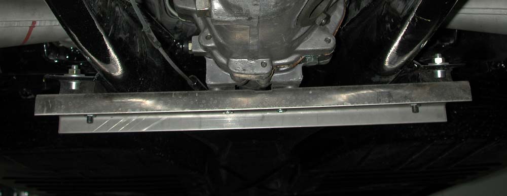

Pour le montage BOTT sur 901 voila le montage en place et il faux percer la boite et metre des tetes fraisées , bonc de meme on peux faire un montage rigide.
mais j'hesite encore , ca doit pas male vibrer au ralantie

Le support arrière Bott n'était pas assez rigide à mon goût, je l'ai renforcé et réhausser car la boite était trop basse, il y a une photo ici: viewtopic.php?f=25&t=101&start=240
Re: boite 901, mais laquelle est-ce?
Voila un montage hybride réaliser par un préparateur Allemand…
et aussi côté nez de boite…
dom181
Messages : 380
Localisation : Chalmaison 77
Message par dom181 »
salut
moi j'ai fait un autre système pour la fixation avant de manière à ce que rien ne dépasse:
c'est sale sous l'auto mais c'est un tout terrain !
Dom

2366IDA a écrit :[quote="StraBenrennen"
avez vous une idée de ce que l'on pourrais se servir pour fabriquer les sylentbloc ?? sur quel caisse recuperer ca
pour l'avant de la boite bien sur.
va voir là:
http://www.confort-electrique.fr/silent ... k18ekks9f6
Dom
Les silentblocs de mes photos sont ceux d'origine de boite de cox retourner…
il te suffit de "rouler" un fer un peu épais pour avoir la forme, tu le soudes à la corne et zou…
de plus près…
