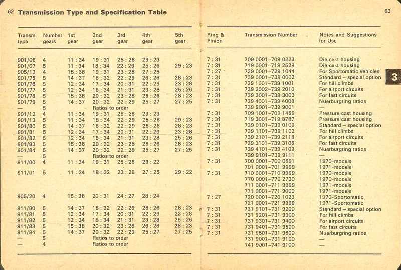

je recherche l'aide d'un connaisseur en boite Porsche
on me propose une boite 901 qu'on me dit etre une 901/07 mais je ne la trouve nulpart sur les doc Porsche
Alors voici tout les numéros que jai trouve sur la boite sur l aret sous la boite 7192332 901/07
sur le nez 901.301.301.
Or sur le coté 901.301.101.
Or sur le meme coté mai dans emplacent rond 27-68
si quelqu'un peux me donner un peux plus de detail sur la provenance de cette doite afin que je puisse avoir une idee des raports de boite.

Merci beaucoup Benoit
ca me ferais avec les 255/40/17 du 140km/h a moin de 4000tours, impecable!

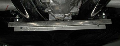

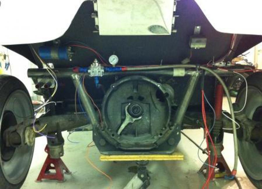

Pour le montage BOTT sur 901 voila le montage en place et il faux percer la boite et metre des tetes fraisées , bonc de meme on peux faire un montage rigide.
mais j'hesite encore , ca doit pas male vibrer au ralantie mais c'est quant meme con , tout etais presque fini

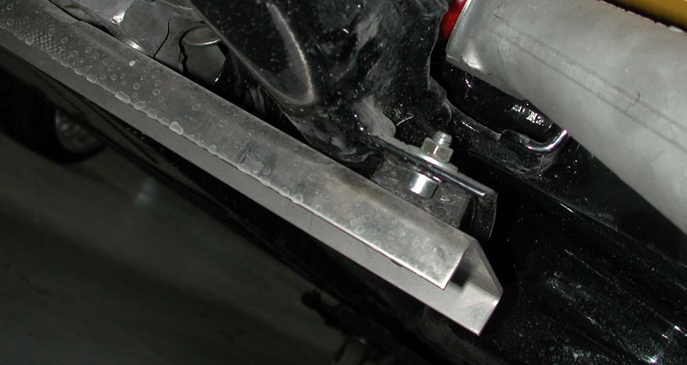

Re: boite 901, mais laquelle est-ce?

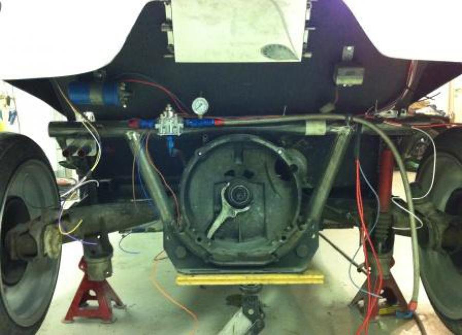

Le support arrière Bott n'était pas assez rigide à mon goût, je l'ai renforcé et réhausser car la boite était trop basse, il y a une photo ici: viewtopic.php?f=25&t=101&start=2402366IDA a écrit :Merci beaucoup Benoit

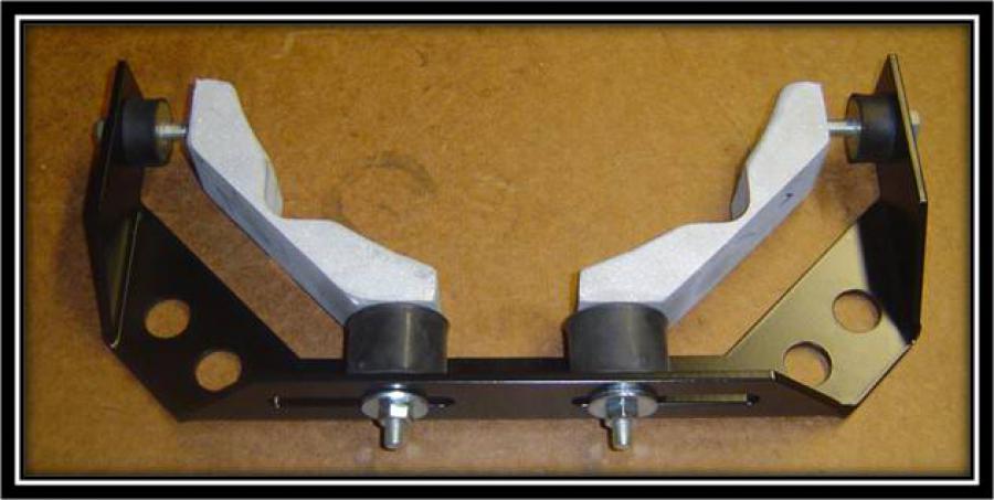

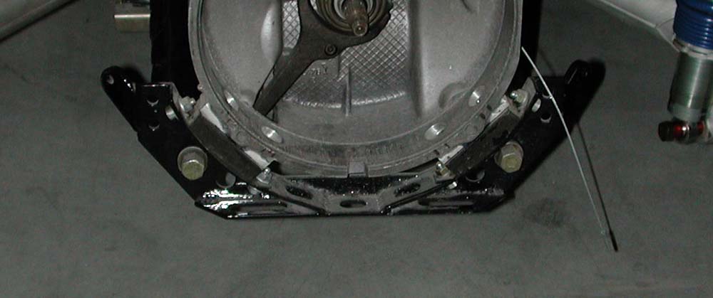

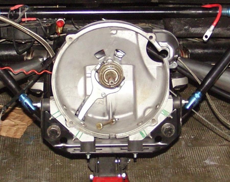

Voila un montage hybride réaliser par un préparateur Allemand…
et aussi côté nez de boite…

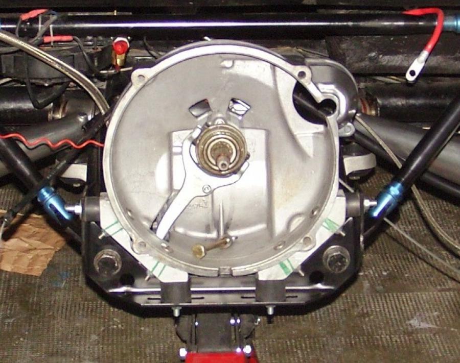

moi j'ai fait un autre système pour la fixation avant de manière à ce que rien ne dépasse:
c'est sale sous l'auto mais c'est un tout terrain !

Yes ca ca me plaie , c'est souple donc mieuxStraBenrennen a écrit :Voila un montage hybride réaliser par un préparateur Allemand… et aussi côté nez de boite…
avez vous une idée de ce que l'on pourrais se servir pour fabriquer les sylentbloc ?? sur quel caisse recuperer ca
pour l'avant de la boite bien sur.
en tout cas ca donne une alternative realisable au montage rigide

Les silentblocs de mes photos sont ceux d'origine de boite de cox retourner…
il te suffit de "rouler" un fer un peu épais pour avoir la forme, tu le soudes à la corne et zou…
de plus près…
de plus près…
