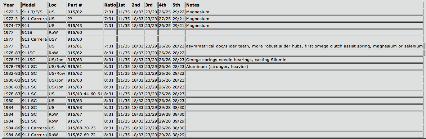

j'ai ca..
pour les prix d'une 915 disons entre 1400 € et 3000 €

je cherche un manuel sur la refection des boites 915...pour sa revision

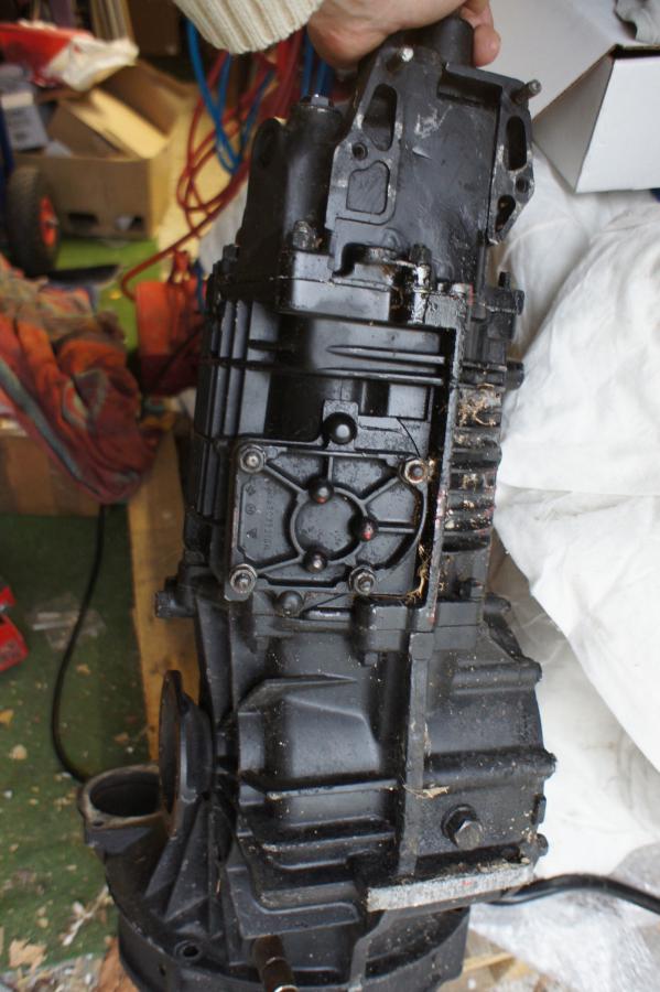

je n'arrive pas a trouver quelle boite 915 j'ai ...
je regarde sur le PET Porsche -77 et 77-83 mais rien ...petite incomprehension aussi sur le guide de butée en fait sur ma boite c'est un tube, sur le pet c'est un tube vissé par 2 vis ....

Messages : 6141
Re: boite 915
C'est une boite 4 :D
(non, plus sérieusement, donne le numéro de la boite, pas des carters...)

Je crois que sur ma 915, le numéro n'est pas situé ici (vers la tige d'embrayage je crois). A faire confirmer par Ayrton, la boite est chez lui...

moi j'ai pas d'autres numeros, apres faut ouvrir et compter les dents du couple conique.....
pareil j'ai la piece 13 mais pas la 5 ou la 6 ou la 7 .....
Re: boite 915
selon le modèle c'est la 13 qu'il te faut avec le 14/18/21/22 …
et j'espère que ce n'est pas le cas…
car c'est introuvable, j'ai patienter 2 mois pour en trouver une…
et je crois bien que c'est M-ric qui m'avais passé l'adresse…
et au vu de tes photos il me semble que c'est ce qu'il va te falloir…
