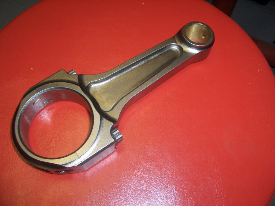

Tu n'as pas trop le choix que d'utiliser des bielles Cunningham ou Pauter .

C'est de la top came et Mario c'est de quoi il parle. Les bielles sont dans les 800/900 euros...

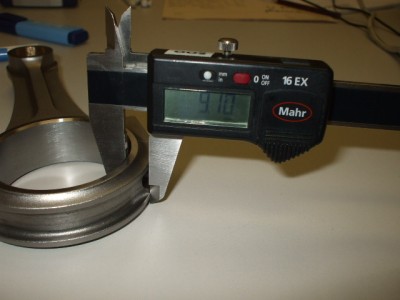

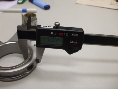

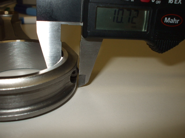

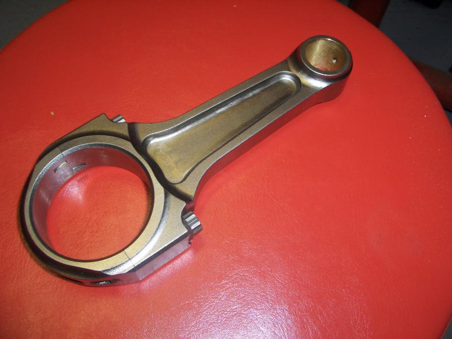

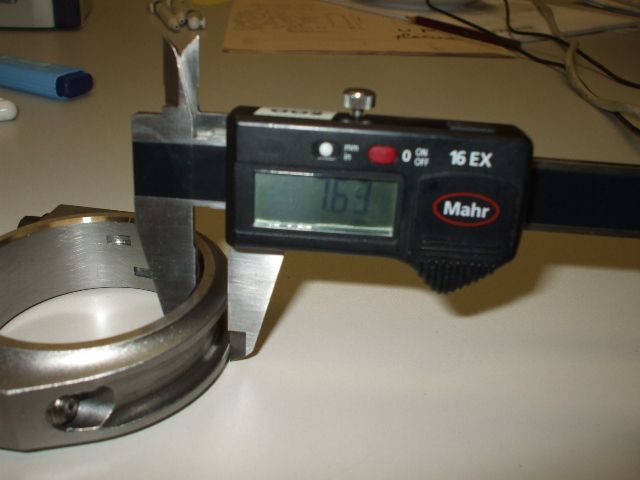

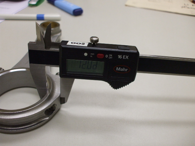

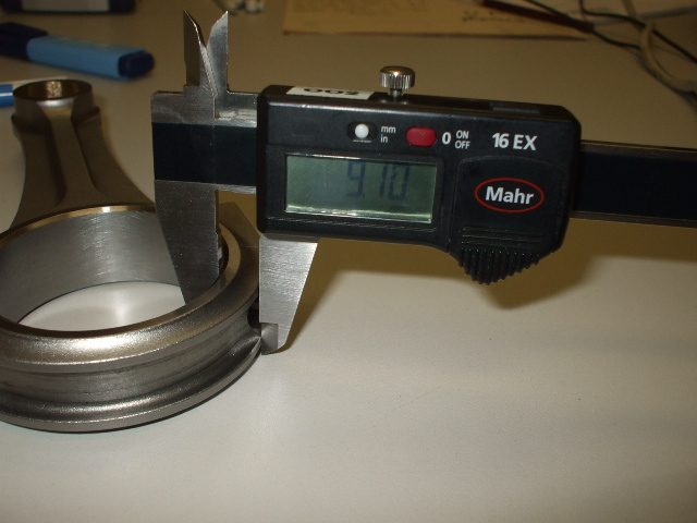

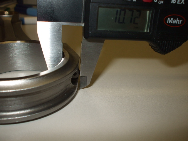

kevin
Votre German : Cab 1303
Re: Gros vilo et bielles...
Message par kevin »
Pour les bielles Pauter, j'ai pas tout compris pour tes prises de cotes mais je suppose que c'est dans ce coin là :
Gardes en tête que c'est de la visserie en 5/16" !
Ils sont très réactifs chez Pauter. Comme dit Strab tu peux appeler ou email mais leur première question sera : quel aac ...
Si tu sais, alors c'est bon :wink:
Ils peuvent te faire un AAC qui va "avec" mais il faut un max d'info sur tes culasses
Et si tu sais aussi pour tes culasses, c'est encore meilleurs :wink: (j'en vois arriver au pas de charge :D :arrow: )
J'espère t'avoir aidé
Bon travail
Kev

c'est exactement ces côtes là que j'attendais, pour la visserie, la plus petites c'est bien le 5/16? ou bien il y en a encore plus fine? mais deja j'ai 14.8 mm là ou la pauter fait 10.7, j'aurais plus de chance d'y mettre mon aac :cheers:
MAIS, parce qu'il y a toujours un mais!, kevin, tes bielles sont bien en manetons chevy? si oui là je vais aboutir a quelques chose :biggrin:
