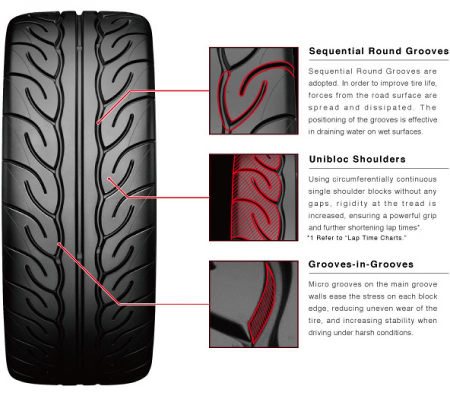

les AD08 neova classiques ou les AD08 LTS de la lotus?
Si c'est les neova, jamais personnellement, mais vu leur dessin, ils doivent bien accrocher:
A oublier sur mouillé... Si c'est les LTS, avant même de les essayer, le premier problème est de trouver un dealer qui vend les droits ET les gauches (même problème avec les parada, il y a deux dessins car asymétriques et aucun bon pour fournir les deux).

Kanrinin, oui c'est bien les neova. En effet c'est sur mouillé qu'ils risquent d'être limite dangeureux. D'autant plus qu'avec le Quaiffe installé dans la boite et des pneus "classiques" en 225 45 telle que monté aujourd'hui : c'est la punition qd il pleut!
D'un autre coté, la majeur partie du temps c'est grand beau quand je roule et donc c'était aussi l'idée de Superflo de monter un pneu racing pour s'amuser avec la voiture :wink:
