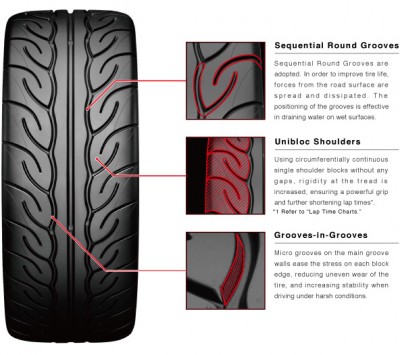

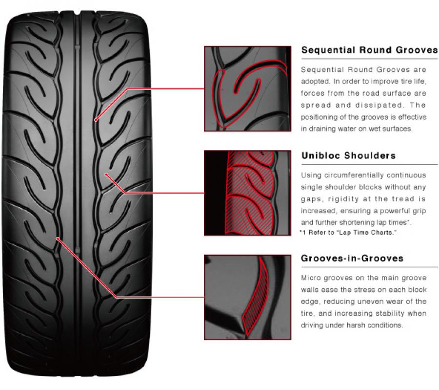

les AD08 neova classiques ou les AD08 LTS de la lotus?
Si c'est les neova, jamais personnellement, mais vu leur dessin, ils doivent bien accrocher:
A oublier sur mouillé... Si c'est les LTS, avant même de les essayer, le premier problème est de trouver un dealer qui vend les droits ET les gauches (même problème avec les parada, il y a deux dessins car asymétriques et aucun bon pour fournir les deux).
