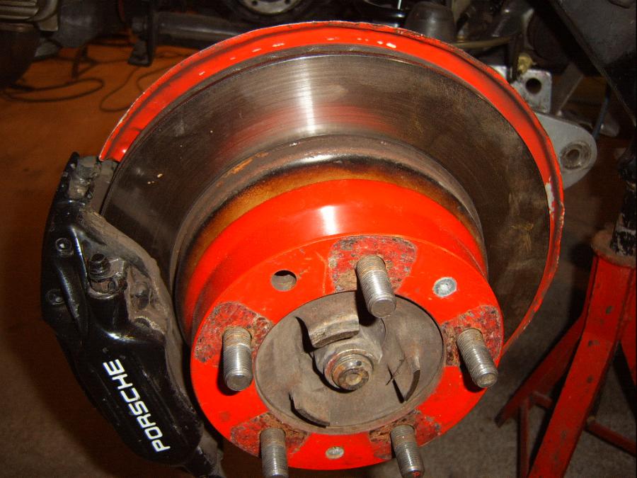

Pouvez vous me conseillez sur le type de produit à utiliser pour repeindre le bol de disque de frein qui est d’un affreux rouge tiouning. Je désire le peindre en noir (idéalement mate mais à défaut je prend ce qui existe)
Je compte sabler finement la surface pour bien décaper (les disques sont en super état).
Ensuite primer (si oui lequel ?) puis peinture (du truc en bombe haute température pour étriers de freins ?)?
Même question pour les flasque de protection à l’arrière des disques qui sont aussi rouge limite regardable. Ca je me doute bien que ça chauffe nettement moins voir quasi pas donc une peinture carrosserie normale va-t-elle tenir ?
Merci d’avance

pour les flasques thermolaquage, pour les bols je suis fan de l epoxy bi composant mais une peinture special frein ou haute temp bien appliquée ca devrait aller
Re: Peinture sur elements freinage
spray motip pour les bols,+-9euros
ou peinture bi-composants foliatec au pinceau,je fais sa sur toutes les autos et impec :thumb:

Je n'avais pas pensé au thermolaquage. Je vérifie de ce pas le délai car ils risquent de me les garder 3sem
Sanyi, pour le truc foliatech ca existe en noir mat? (en tt cas si c'est 2 composants, et que ca se tend bien appliqué au pinceau, alors je pense que c'est ce que Tham propose aussi à savoir de l'epoxy 2K)
Kev
l epoxy 2 k c est le foliatec, ca n existe qu en brillant mais une fois bien sec tu le mates , melange pas tout d un coup fais par petites quantité, avec le kit tu fais 8 etriers de 944 turbo !!!
ca vaut 30 €
le thermolaquage si le gars est serieux en 1 semaine c est fait compte une 20 aine d € pour 2 flasque sablées et peintes, tu peux faire en brillant satiné et mat, en sachant que si le gars ne fait du mat que 1 fois par an faudra que tu attendes !!! en general en satinée c est courant ca se fait rapidos
et sa tiens bien,deja 10 ans sur l ibiza,4 ans sur la cox et 2 ans sur la leon.
la derniere couche je la dilue un peu au thinner cellulosique,car c est assez "epais" comme peinture.
et comme le dit Tham,de petites quantitees a la fois, j utilise de petits pots de 20ml,car sa recouvre bien.
en mat sa existe pas,pour le matter je sais pas comment faire.
un coup de 600 a l eau une fois sec
