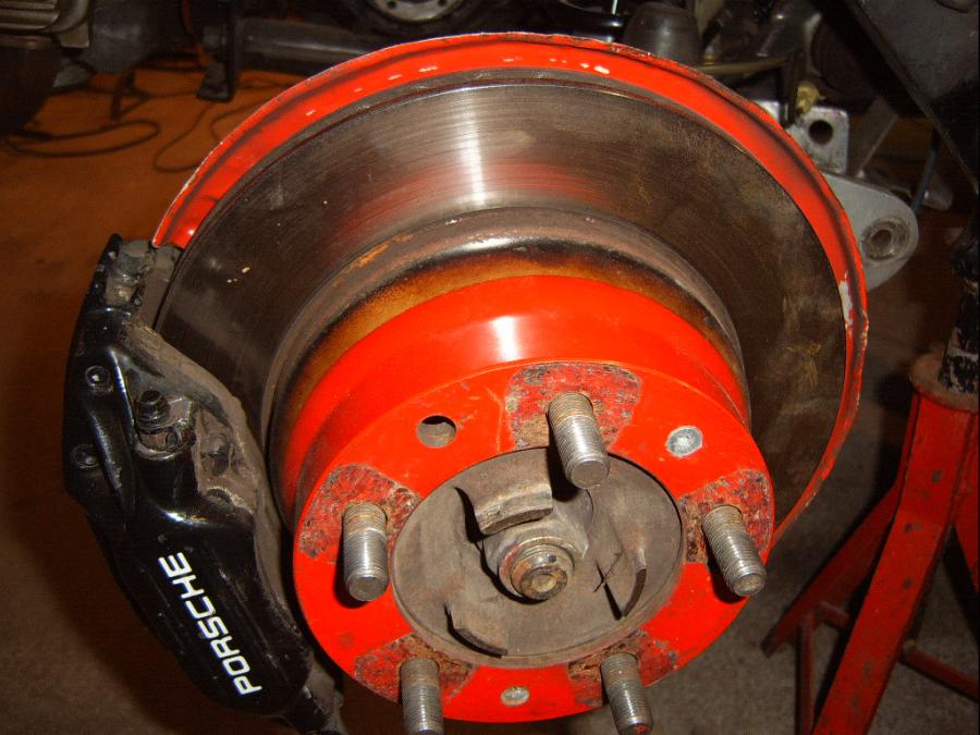

Pouvez vous me conseillez sur le type de produit à utiliser pour repeindre le bol de disque de frein qui est d’un affreux rouge tiouning. Je désire le peindre en noir (idéalement mate mais à défaut je prend ce qui existe)
Je compte sabler finement la surface pour bien décaper (les disques sont en super état).
Ensuite primer (si oui lequel ?) puis peinture (du truc en bombe haute température pour étriers de freins ?)?
Même question pour les flasque de protection à l’arrière des disques qui sont aussi rouge limite regardable. Ca je me doute bien que ça chauffe nettement moins voir quasi pas donc une peinture carrosserie normale va-t-elle tenir ?
Merci d’avance
Kevin

Re: Peinture sur elements freinage
pour les flasques thermolaquage, pour les bols je suis fan de l epoxy bi composant mais une peinture special frein ou haute temp bien appliquée ca devrait aller
spray motip pour les bols,+-9euros
ou peinture bi-composants foliatec au pinceau,je fais sa sur toutes les autos et impec

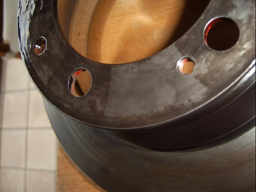

Hello a tous,
Je laisse les manivelles des machines outils de coté aujourd'hui pour prendre le pinceau et la peinture Foliatec.
Je mélange selon la notice, attend 5 à 10min, remélange et applique.
Et bien j'aurais mieux fait de m'abstenir. La couleur noir ne couvre pas, mais alors vraiment pas.
A ce rythme là, même après 10 couches, ce sera tjs pas noir ...
Après 2 couches
Une piste?
Merci. K
euh
moi j ai refait les etriers en noir et ca couvre !!!
y a un probleme sur ton produit
T'es sûre que c'est pas du vernis ?
Tu as dilué si oui t'as fais comment tes calculs de pourcentage et ton mélange tu as fais comment ? Car là t'as une erreur quelque part

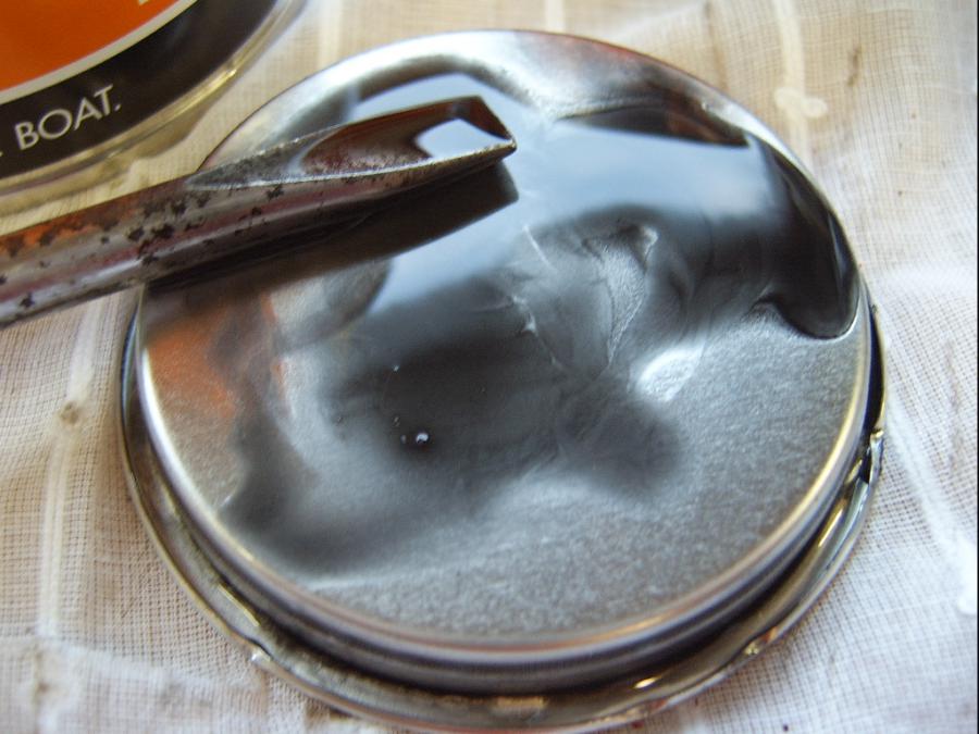

Merci pour vos réponses.
C'est bien le la couleur noir (en tt cas c'est vendu comme) mais c'est vrai que c'est à mi-chemin entre un vernis et une peinture noir.
J'ai rien dilué du tout. La première photo avec le tournevis, c'est ce qu'il y a dans le pot de couleur, non mélangé avec le durcisseur, et non dilué avec un eventuel thiner. J'ai respecté les proportions de mélange 3 pour 1 et non dillué.
J'envoi un mail au fournisseur et au fabricant car c'est pas possible là. Je vous tiens au jus
si tu veux j ouvre mon pot de noir et je te fais une photo pour envoyer au fournisseur
