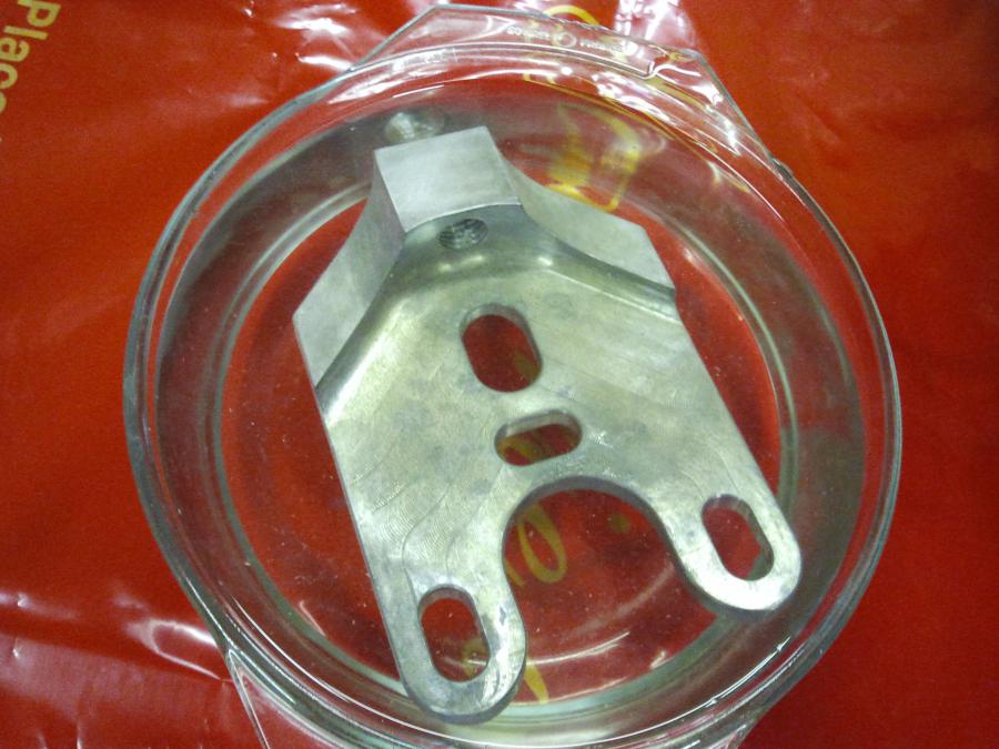

Décapage de l'alumine (ici sans electrolyse car efficase sur ce type d'alu utilisé - solution de soude caustique)

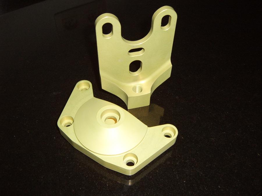

Oxydation anodique (bain électrolytique - solution acide sulfurique)
Colmatage (pigments en solution dans l'eau - ici bichromate de potassium)
Ha oui, très important : n'oubliez pas de prévenir votre madame que tous ses plats à grattiner pour le four, en pirex, sont dans votre garage, avec de vilains produits dedans. Il vous suffira ensuite de la convaincre longement qu'elle les récupérera dès l'operation terminée, et que les enfants pouront continuer de manger la même chose que vous lors de la prochaine utilisation des plats.
Kev

... heu sauf peut être celui avec les pigments en solution. Pour celui là, prenez pas son préféré qu'elle vient de recevoir de sa mère pour sa Noel :D :D :D
Re: Anodisation
beau taf :thumb:
tu achetes ou tous les produits?
Messages : 6143
Re: Anodisation
Good job Kev1 !
Il serait effectivement intéressant de savoir où trouver ça + le temps de bain!
