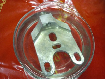

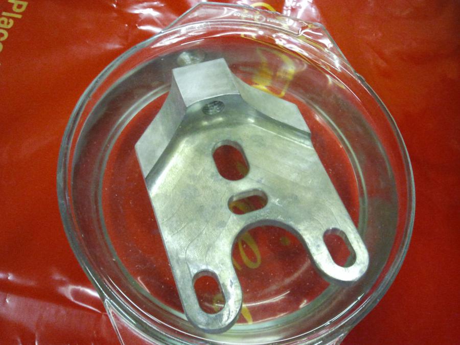

Décapage de l'alumine (ici sans electrolyse car efficase sur ce type d'alu utilisé - solution de soude caustique)

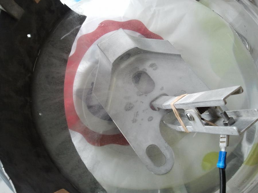

Oxydation anodique (bain électrolytique - solution acide sulfurique)

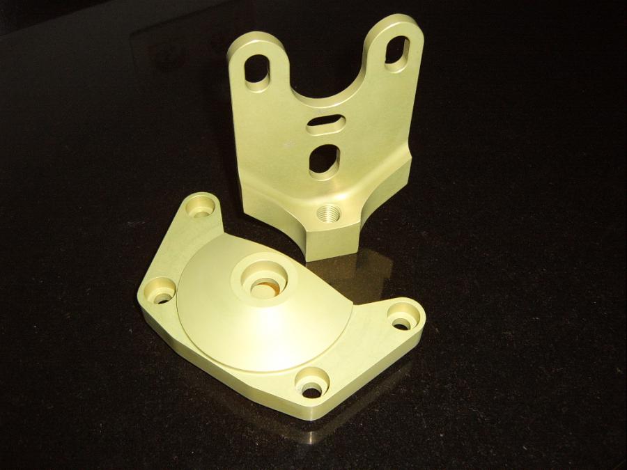

Colmatage (pigments en solution dans l'eau - ici bichromate de potassium)
