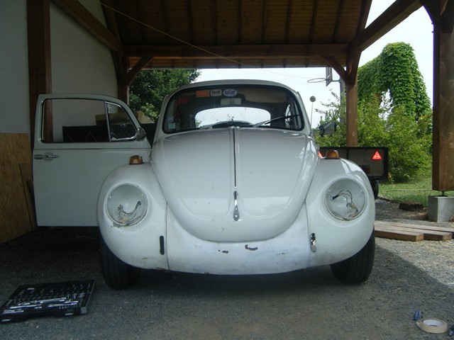

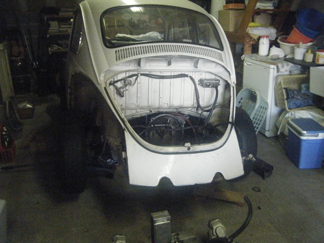

Allez assez de blabla je commence par l'étape démontage

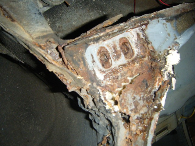

les premiers constats sont pas terribles
Ca promettais rien de bon

aie aie aie... souvenir souvenir.... :biggrin:
Re: White lady
oui je pense que beaucoup d entre nous sont passer par cette case :roll:
Re: White lady
C est sur mais même si j y connais rien je me laisse pas démoraliser

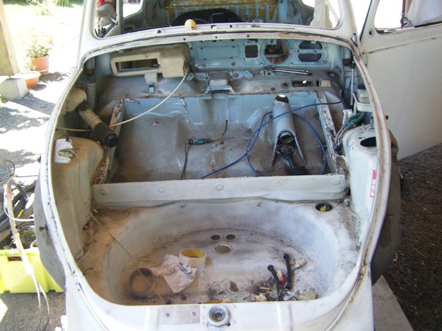

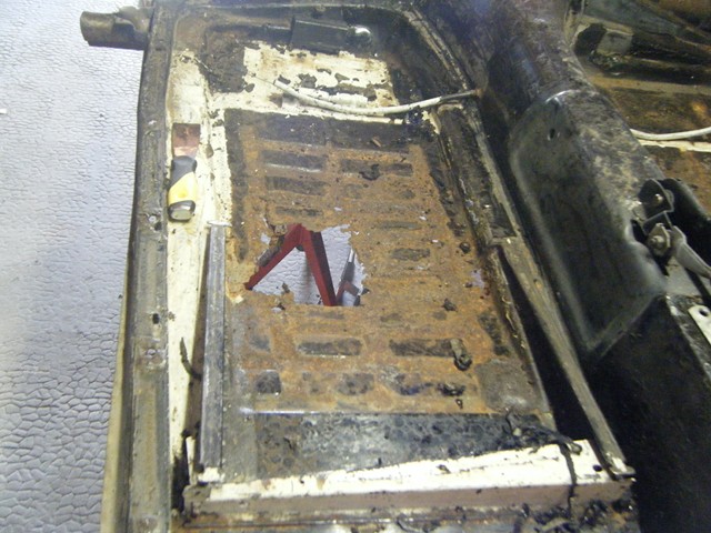

l'état du plancher

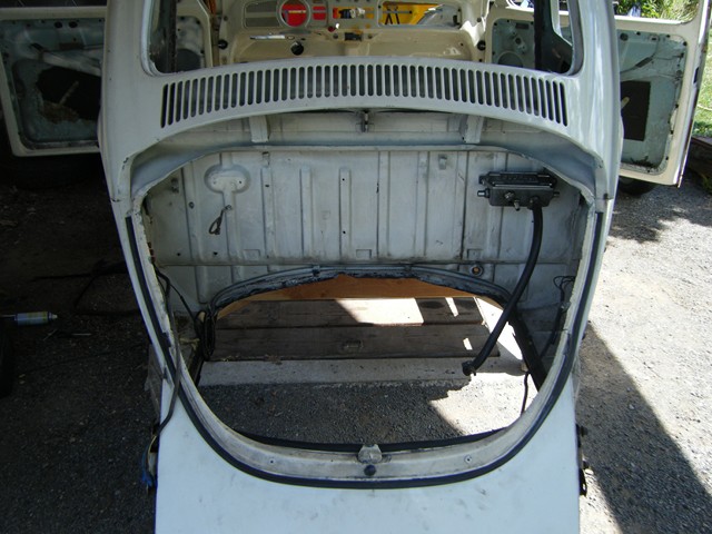

coffre

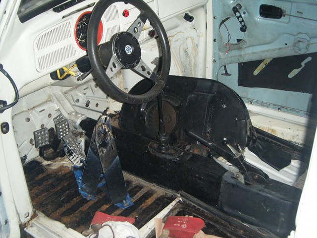

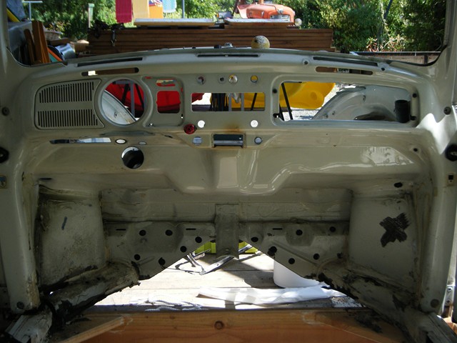

Tableau de bord

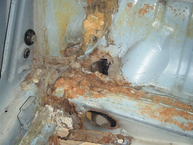

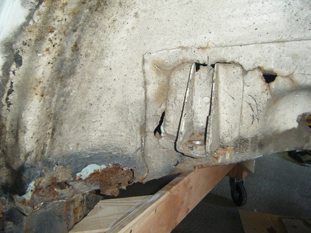

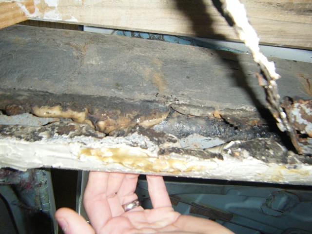

voila de quoi étais constitué mes longerons
Re: White lady
non, faut pas te demoraliser, avec un peu de motivation, deux mains gauche et du materiel j'ai bien retapé ma 1302 et elle était pas mieux que la tienne, du temps et des heures de tafs en perspective mais après tu seras fier de toi :thumb:

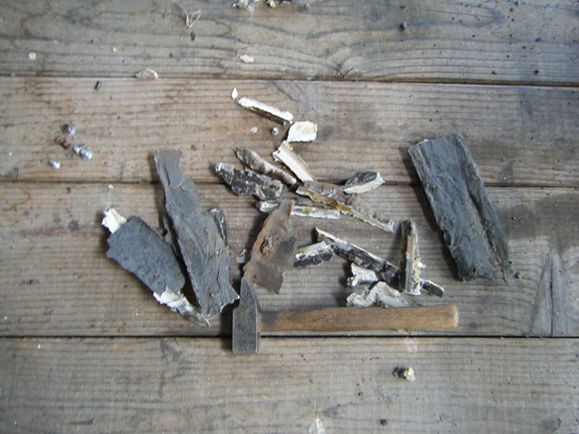

dans la liste des points merdique

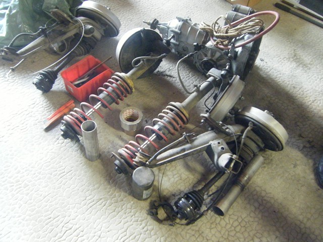

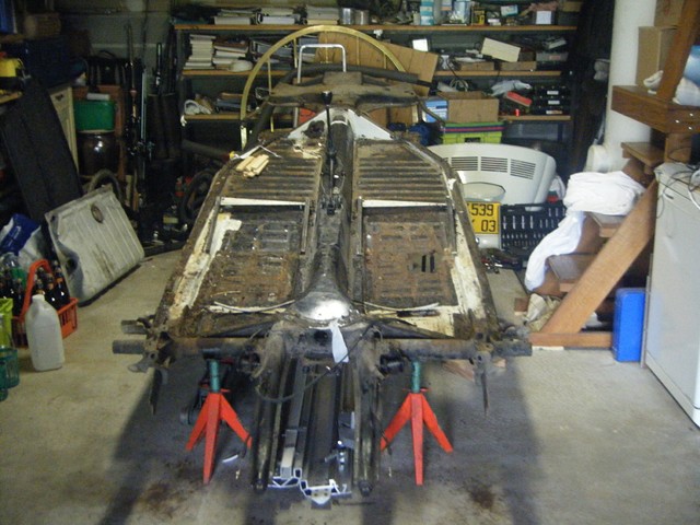

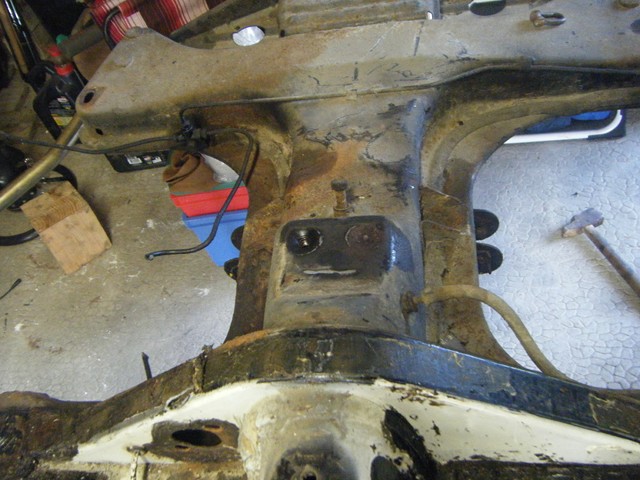

ensuite démontage du chassis
concernant la vis pétée j'ai testé une astuce lue sur flat 4 ever, qui consiste à chauffer la vis au rouge et écrasé une bougie dessus. Eh bien ça marche super

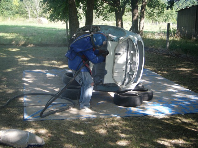

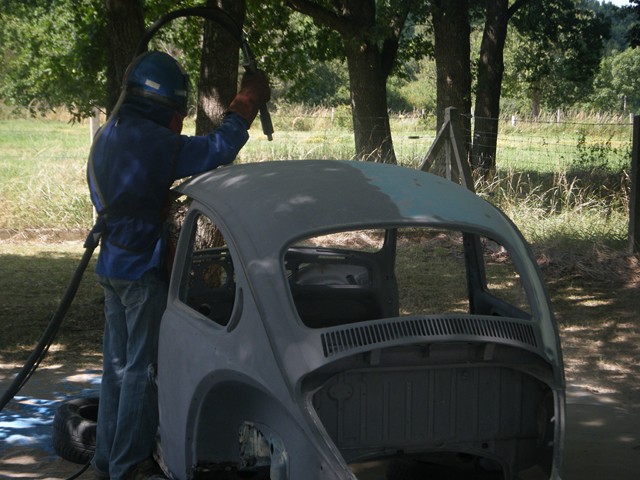

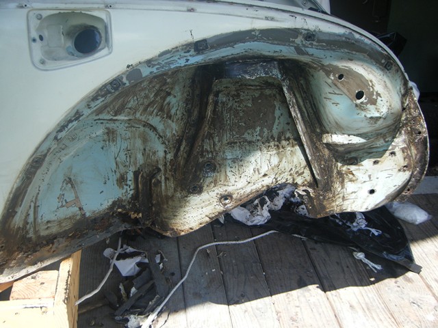

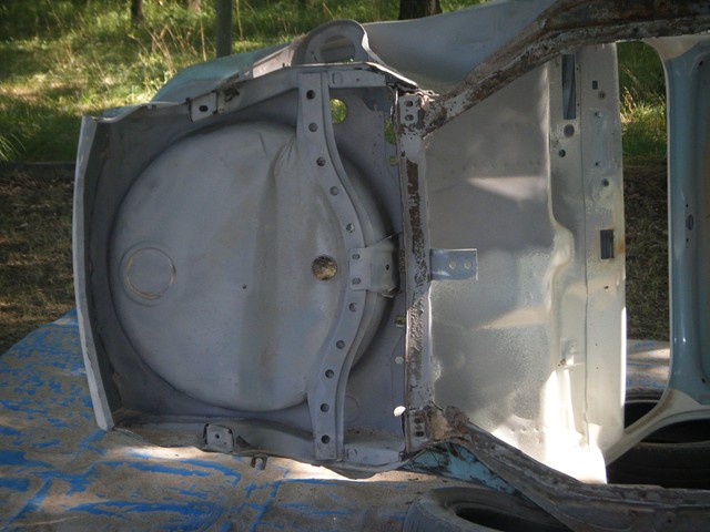

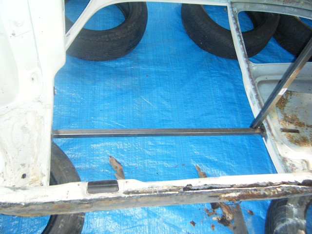

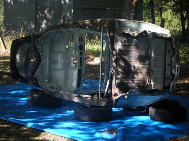

Après le démontage vient le temps du sablage, la caisse est d'abord décapée à la main.
Le matériel à été loué et j'avais prix 400 Kg de sable.
La caisse est rigidifié au niveau des ouvrants vu l'état de mes longerons.
Place aux photos.
Action
Re: White lady
400kg!!!
t'en a eu assez ?
tu n'as pas hesité! mais le résultat est là!nickel
Re: White lady
Ben écoute avec les 400 Kg j'ai eu juste ce qu'il fallait j'ai même dut en récupérer et le tamiser pour une seconde utilisation :-D
Re: White lady
en tout ncas, je trouve qu'elle est pas loin que ca, elle est assez saine
