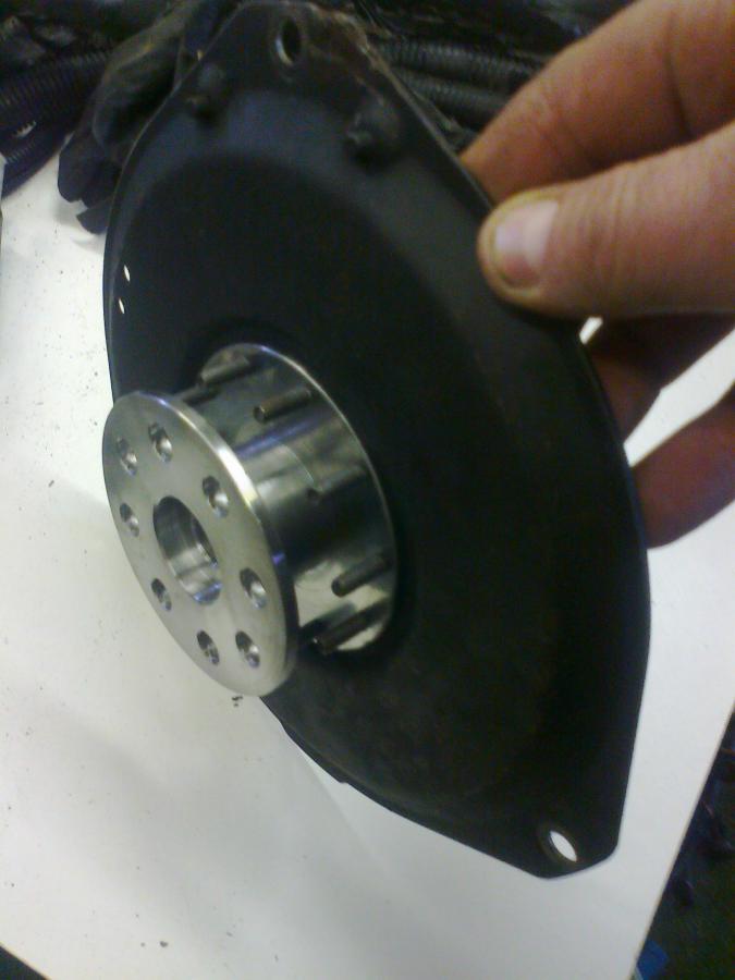

Boite automatique
Boite automatique

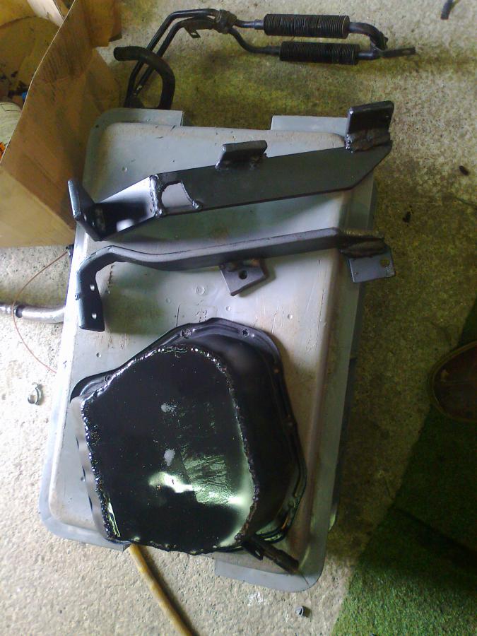

support moteur et carter ajusté

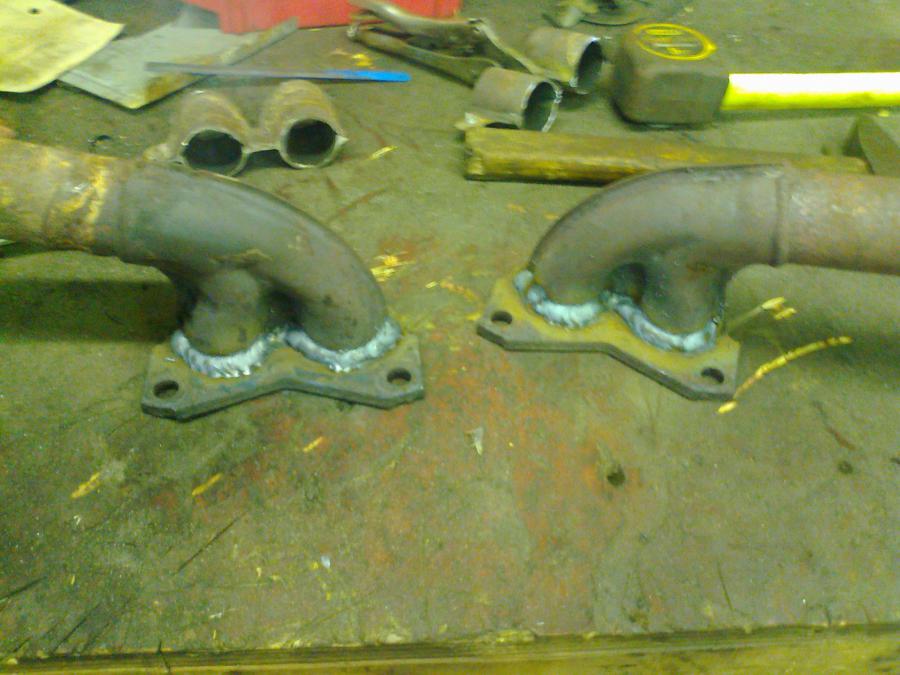

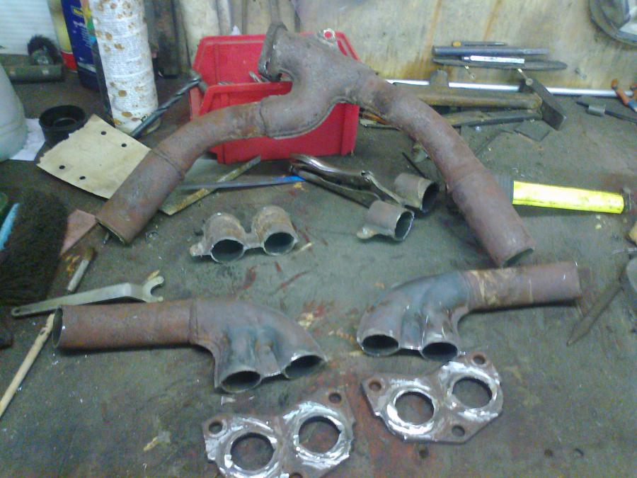

echappement
echappement
echappement modifié
echappement modifié
