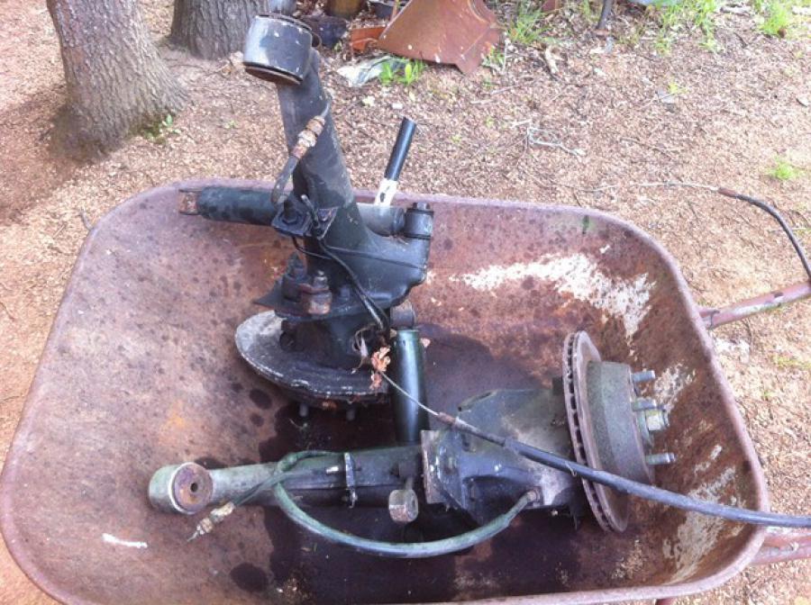

jeudi 17 mai j'attaque, je passe chez mon Fa récupérer les bras porsche
je commence par les démonter et les nettoyer
par contre je sais pas si il s'agit de bras alu ou de bras de turbo

white lady a écrit :par contre je sais pas si il s'agit de bras alu ou de bras de turbo
--> Dans tous les cas, ils sont en alu :D Je pense que tu voulais dire "atmo"
--> Dans tous les cas, c'est le moyeu qui est différent !
Vu la profondeur de tes disques, c'est de l'atmo :wink:

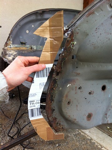

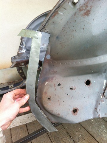

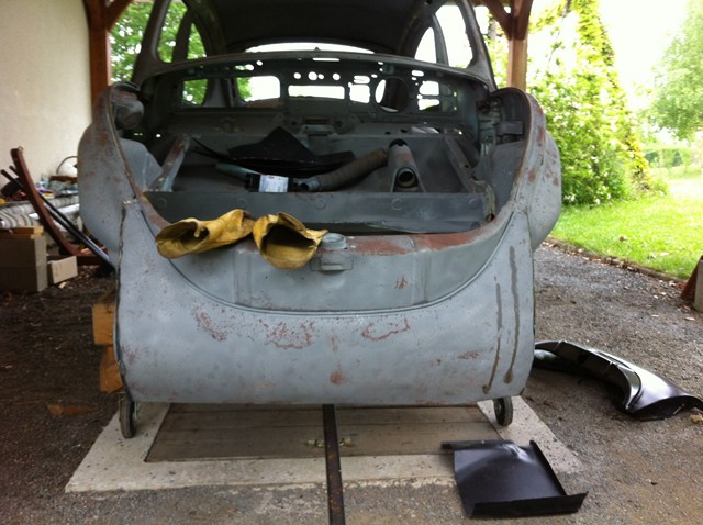

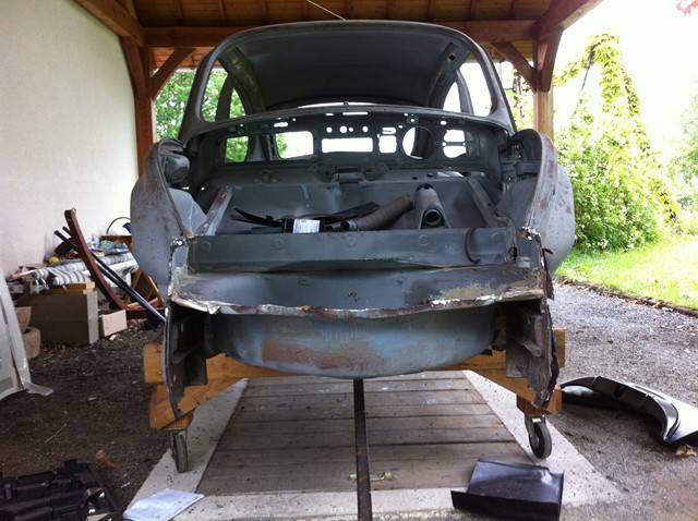

Ensuite début de semaine dernière je sort la coque dehors pour continuer la carrosserie
objectif traiter tout le bac avant

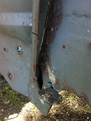

la cox as bien été accidenté dans son passé le bac à roue est froissé et je vois bien que des choses ont bougé.
J commence par faire sauté le joint carrossier et toutes l’espèce de mastique qui as étais mis mis pour camoufler
Ca laisse rêveur.....

Aprés avoir tombé la jupe avant je m' attaque à tout ce qui est rouillé

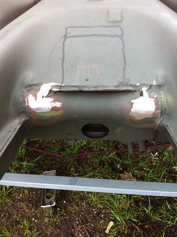

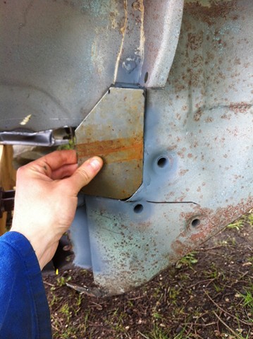

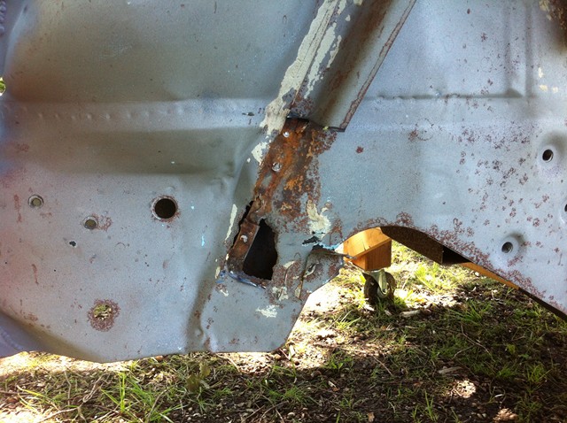

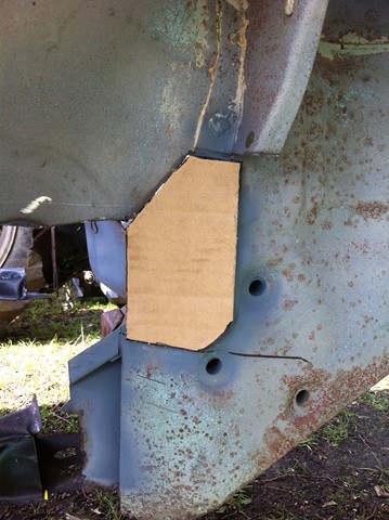

ensuite le bac de roue
eh oui j'ai fait de gros pâté un soudant, la tôle d'origine arrête pas de percer

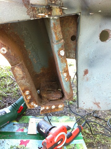

Support d'amortisseurs
En m'attaquant à ça j'avais un peu peur de ce que j'allais découvrir..... eh ben j'avais raison
pas facile d'accés

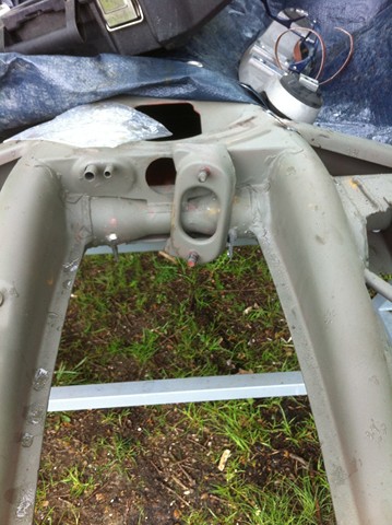

et ensuite on referme

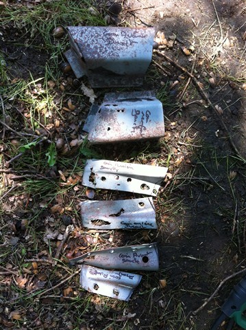

en mon absence mon père va s’occuper à reformer ces morceaux à la plieuse pour qu'ils soient prêt à être reposer lors de mon retour au mois d'aout.
