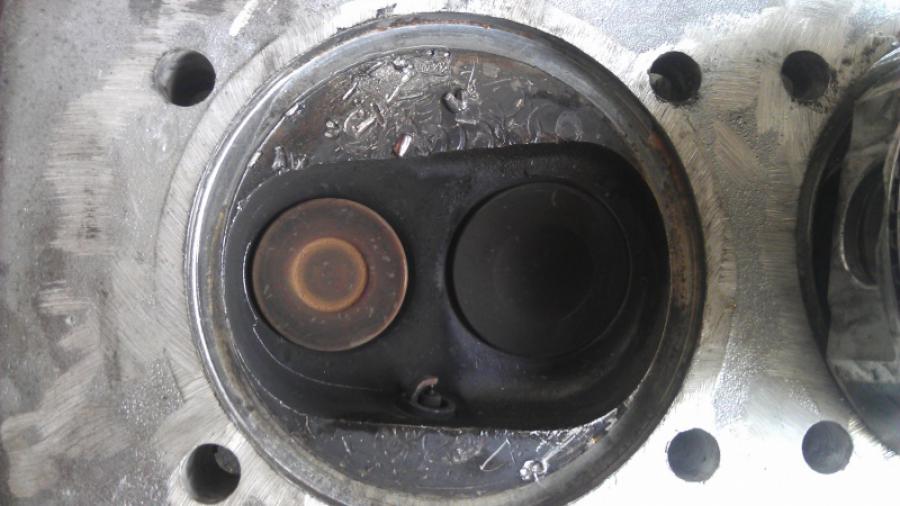

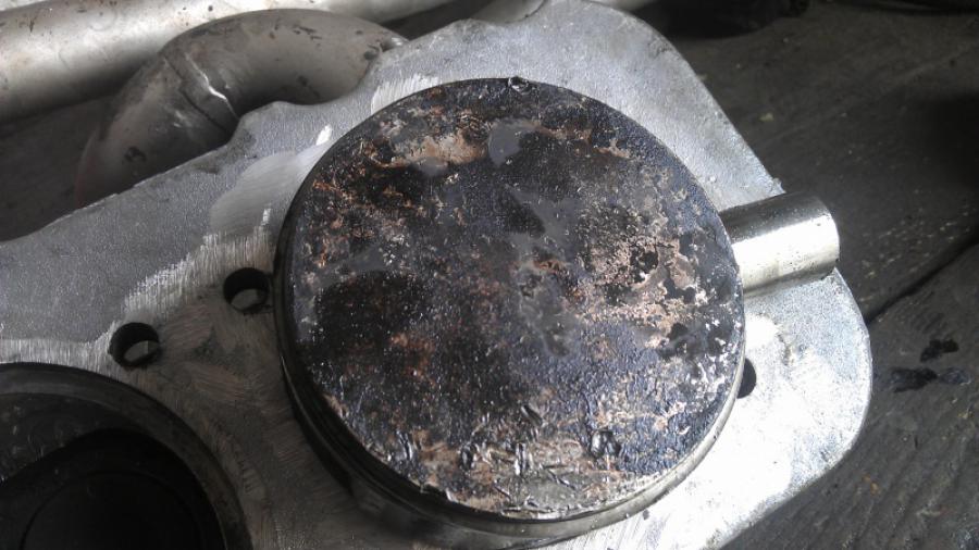

et puis en remontant mes culasses, j'ai du merdais et laissé passer une rondelle...du coup au démarrage, ben clac clac clac....
:evil: :evil: :evil: je redemonte et voila;
piston...
bon rien de grave...pas de siege de soupape abimé ni de soupapes..ouf.... j'ai repris tout ca..

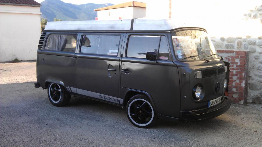

voila le bus tel qu'il est aujourd'hui:

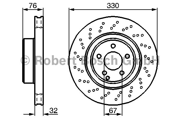

c ets le disque qui te donne la position de l etrier....je croyais que le moyeu bay etait trop grand pour rentrer dans le bol du disque... et qu il fallait l usiner un poil
le disque de bay
tor66
Messages : 561
Votre German : T2b de 1976
Moteur : EJ 253
Re: Westy de 76
Message par tor66 »
a priori non ..
ca c'est le disque Mercedes
le diamètre interieur est bien plus grand sur le merco..donc le moyeu passe easy..
non??? :scratch: :scratch:
