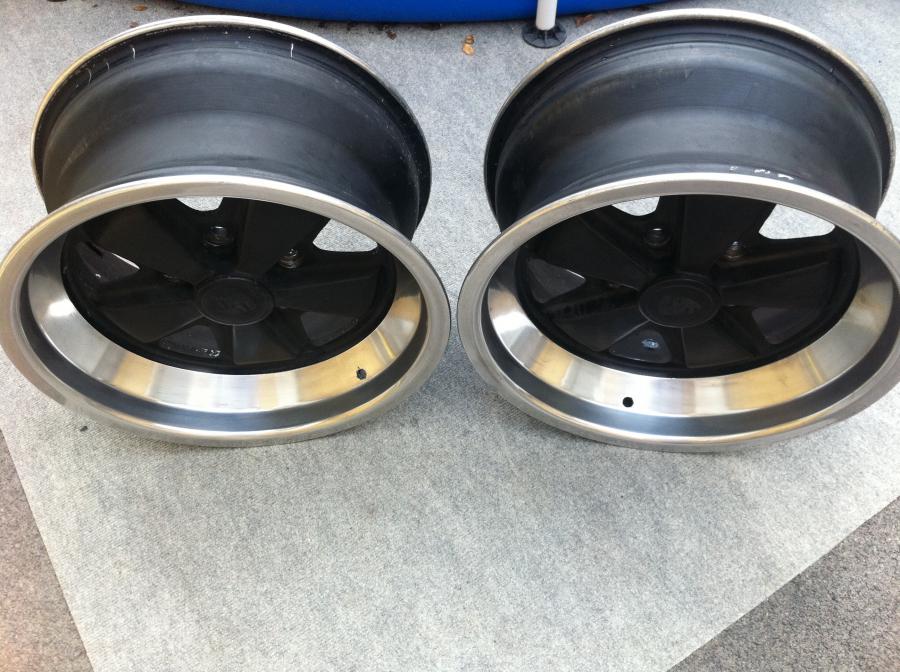

petit nettoyage des Fuchs en 8, quelqu un serait interressé pour un echange avec des 6 ...a voir
