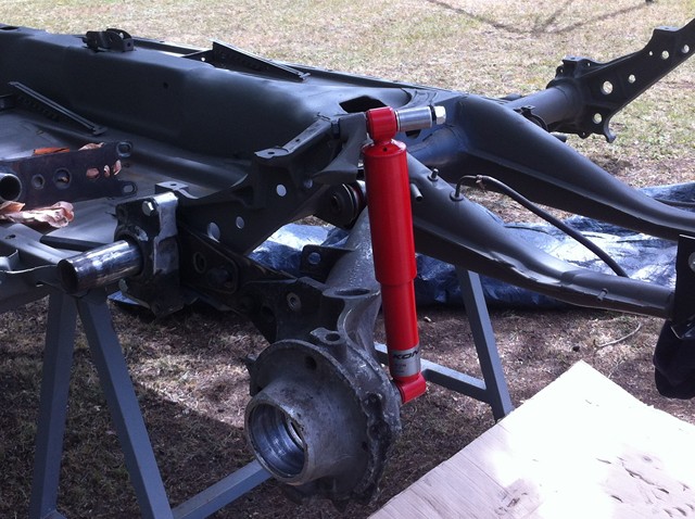

Bon la suite

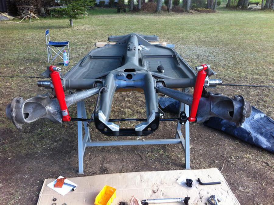

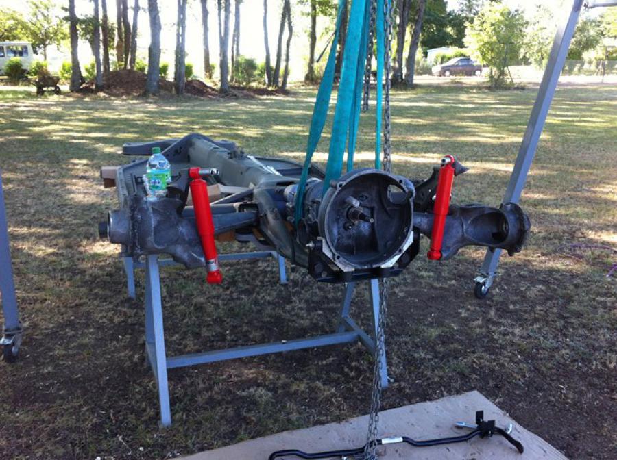

j'ai jeté quelques piéces vite fait sur le chassis pour voir comment cela se goupiller

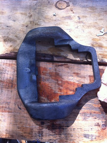

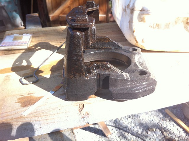

ensuite j'ai commencé de nettoyé les freins

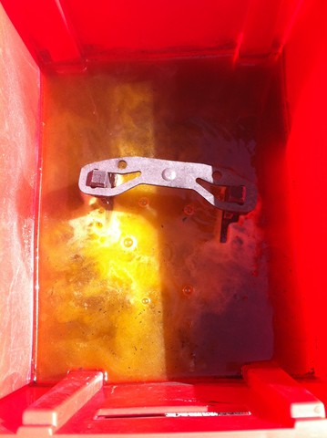

puis et venue le temps de l'acide
une bassine 2l d'acide chlorhydrique
aprés le traitement a l'acide
puis peinture haute température
bon le jaune est beaucoup moins vif en vrai :D

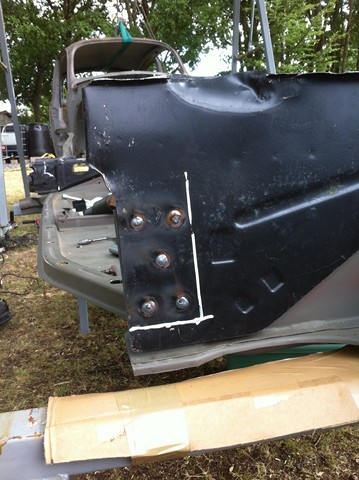

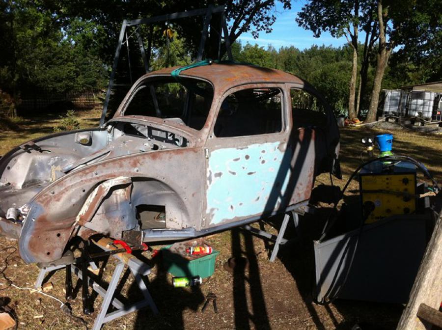

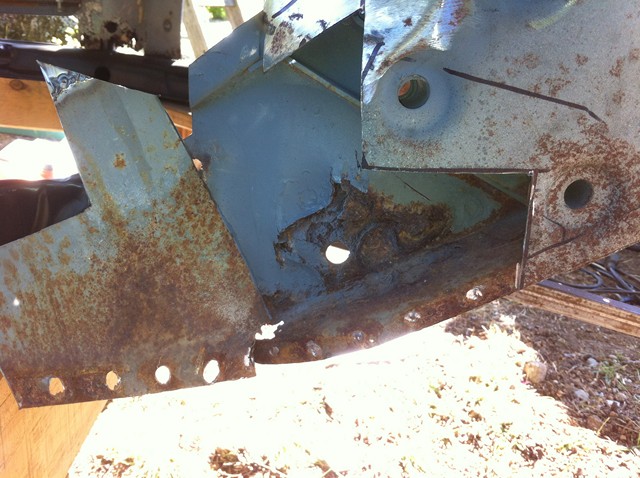

Côté carrosserie ce fut laborieux beaucoup de rouille derrière les tôles saines.
suite du passage de roue avant gauche, j'avais remarqué des traces de corrosion alors j'ai gratté jusqu'a retomber sur de la tôle saine.
un coup de neutraliseur de rouille

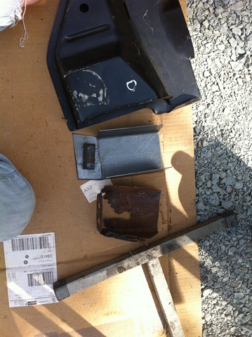

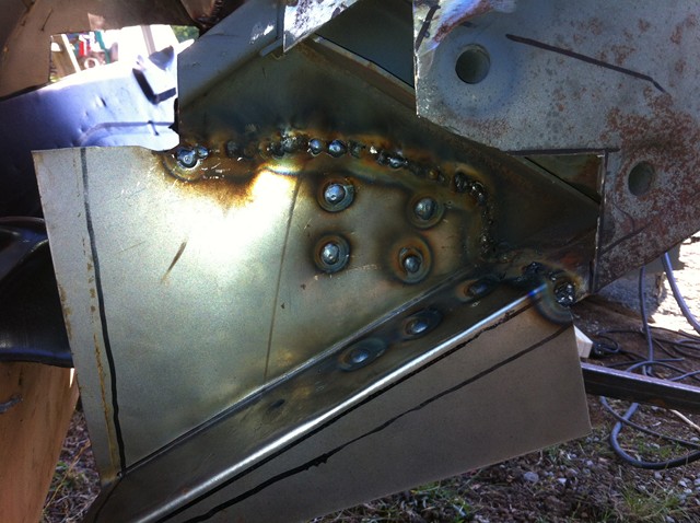

la pièce de remplacement
l'autre coté

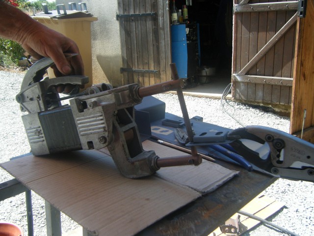

ensuite j'ai décidé de remettre le chapeau de napoléon sur la caisse
pour cela il fallait que je me confectionne les grosses cage avec les écrous prisonniers
mon père s'est occupé de plier la tôle et de souder
Re: White lady
la classe, beau boulot :thumb:
Messages : 6144
Re: White lady
Sympa la pointeuse!!

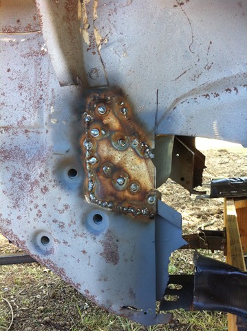

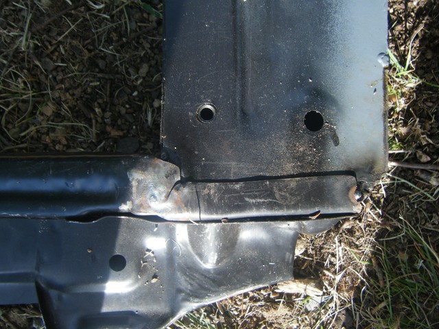

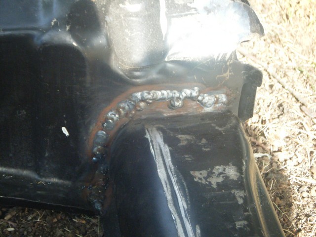

Aprés avoir soudé de façon définitive le chapeau de napoléon, je me suis attaqué aux longerons
sur un des longerons, il n'y avais pas les acrous prisonniers pour le marche pied :shock: du coup j'ai posé des inserts
Ensuite j'ai soudé au TIG toute la longueur des longerons.

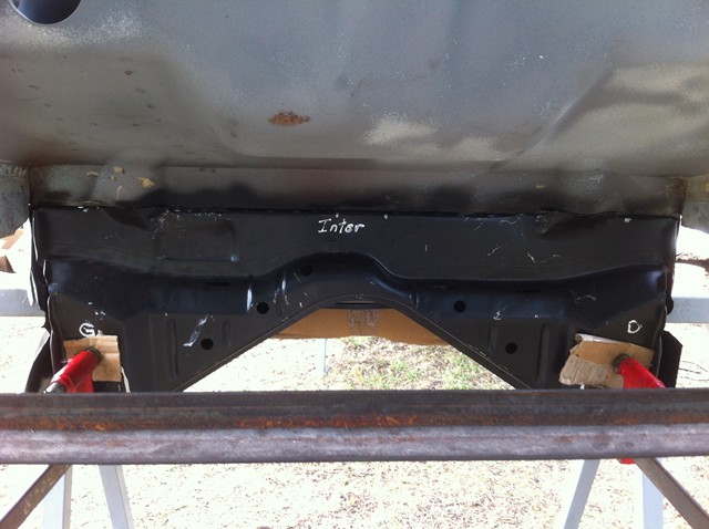

Ensuite mis en place des longerons et des traverses de banquettes sur le chassis, prêt pour être pointé.
une fois pointé je vire ce cadre pour le souder définitivement.

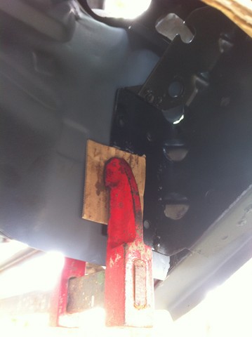

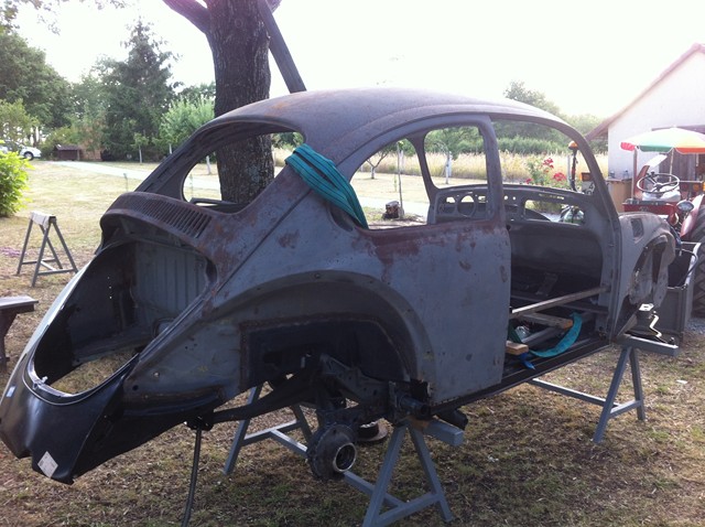

Une fois que le cadre est bien soudé de partout, je le revisse sur le chassis et avec l'aide de ma chèvre je remet la coque.
première contrariété le support n'est pas pointé au bon endroit, il sera dépointé et ressoudé à la bonne place

passage de roue du même côté (conducteur), je me suis bien fait chi..... :x , car tout étais rouillé donc j'ai un peu improvisé
désolé pour les puristes mais ça fait un peu patchwork mon truc :oops:

comme les longerons sont de nouveau solidaire de la caisse j'ai put faire sauter les renforts de caisse, et mettre en place les portières pour vérifier que rien n'avais bougé ........ verdict
côté conducteur c'est OK par contre côté passager c'est pas la même :suspect:
je pense que j'ai les charniéres tordues car d'origine j'étais obliger de soulever un peu la portière pour la fermer.
