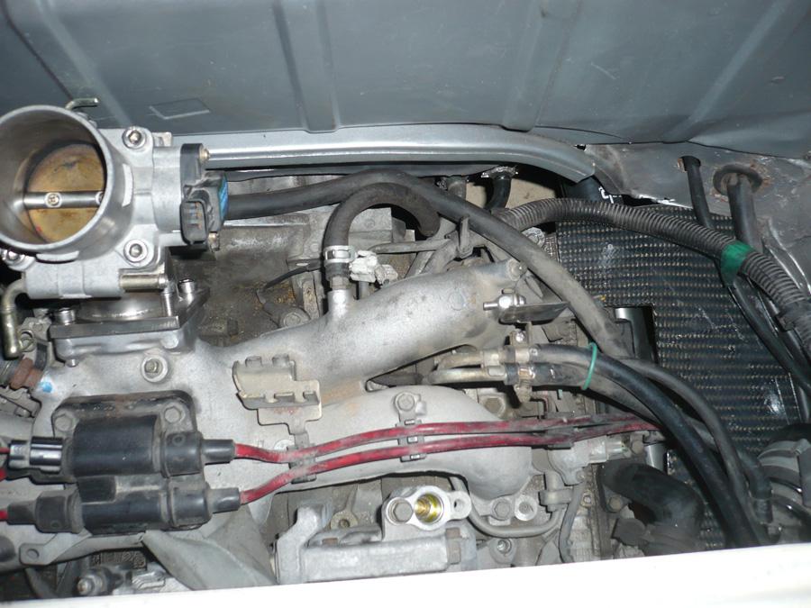

Est ce qu'on la voit sur ces photos?

Sur ta deuxieme photo il y est mais en dessous de tes durites

Ce n'est pas un capteur, c'est juste un tube. Tu y raccorde une durite (visible sur ma photo) qui va vers la petite capsule à depression dessous... mais j'ai oublié sa fonction :oops:

Pour illustrer mes propos :
