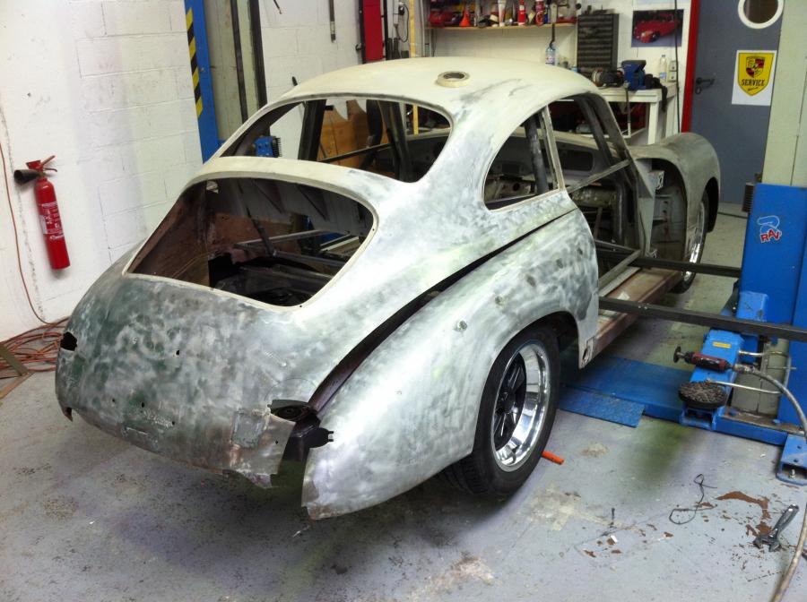

petite semaine de tolerie , je met les new's
avant , pas beau
apres 1 journée de soudure et de planage c'est mieux

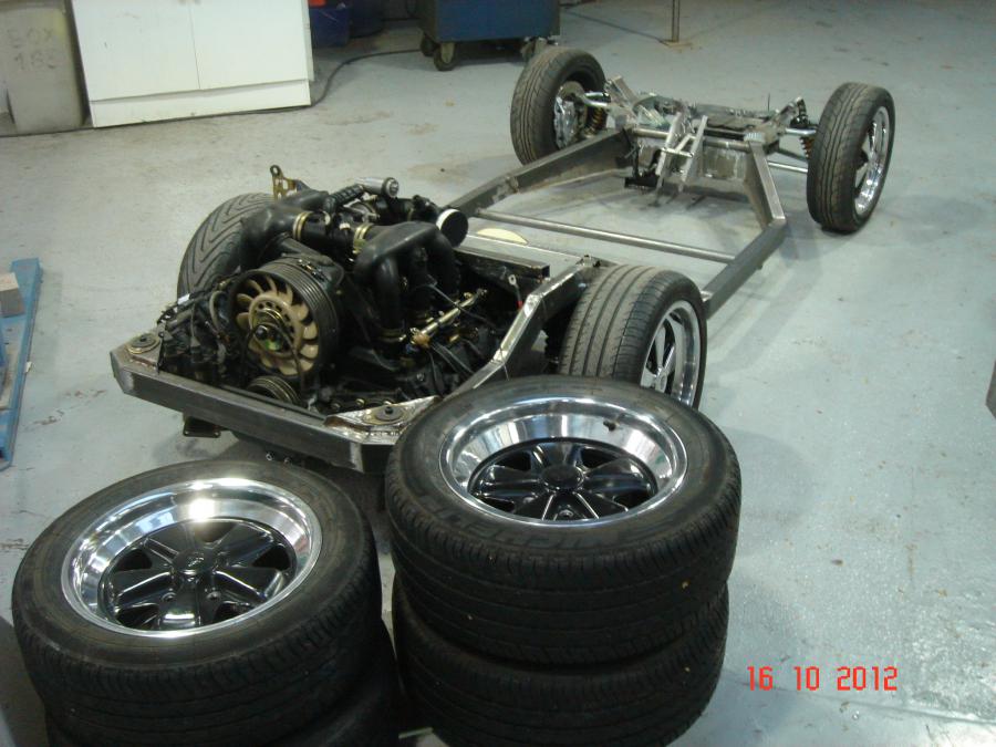

puis choix des roues, finalement c'est plus puissant que prevu donc les 225 ne sufirons pas
avec les 235 en 8/16 de la 3.2 ca va mieux

bon si ca veux rentrée va faloir bosser
alors seb planne (un collegue qui me file un coup de main cette semaine) et moi je coupe
et je coupe ........
ET VOILA ca passe ! :cheers: :cheers: :cheers:

kev1 a écrit :Ca c'est fait!!
et ca aussi :cheers: :cheers: :cheers:
le 8 de la 3.2 passent et serons elargie sur l'inter , 245 OKKKKK
et sans changer la forme , ca devrais pas se voir (pas trop quoi :wink: )
maintenant reste beaucoup de tolerie sur l'arriere
