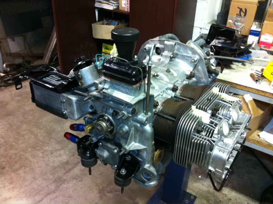

je vous mets des photos que j'ai prises lors de mon WE chez FLo....
Pour la Vidéo, mon ordi ne me laisse pas la télécharger.... Flo, check your mailbox :mrgreen:
la voiture va recevoir une boite de 73 plus précise que l'actuelle et des Fuchs en 7 et 8x16 ET23 de 944. Depuis que j'ai vu cette 914-6 verte, j'ai du mal à me dire que le 15 sera suffisant!!
La voiture avance donc bien... Il reste encore pas mal de choses à faire, mais la fin approche!
Marc1302
Culasses montées
Culasses montées
Culasses montées
Culasses montées
moteur fermé
moteur fermé
moteur fermé
moteur fermé
et encore une!
et encore une!
il est prêt!
il est prêt!
et "son papa" :-) fier de lui!
les belles Fuchs!
les belles Fuchs!

On a reçu la boite 2L avec le meilleur système de sélection, les boites de chauffages devraient pas tarder non plus.
Par contre je suis bloqué au niveau des carbus, ils sont pleins de dépôts dans les cuves et je pense que la solution bain à ultrason s’impose, mais j'ai pas ce genre de matériel. Une idée à ce sujet?
Messages : 6155
Re: New projet... une 914!
Il existe des machines pour nettoyer les bijoux en argent. Ce n'est pas cher, mais par contre, les cuves sont toutes petites... à mon avis, un carbu n'y rentre pas!
Et l'ultrason, ça sort un résultat nickel, j'ai une paire d'IDF en 36 qui y sont passés, c'est mieux que neuf :lol:

ou du nétoyant carbu avec de l'huile de coude, ça marche pas mal :lol:

de l'eau citronnée à ébullition .....
