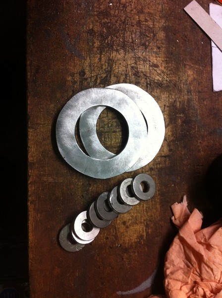

et c'est parti on décide de confectionner les "rondelles cales" pour écarter les lame de train du chassis: tôle inox
méthode scie cloche et tôle inox en 4mm
et voila le résultat

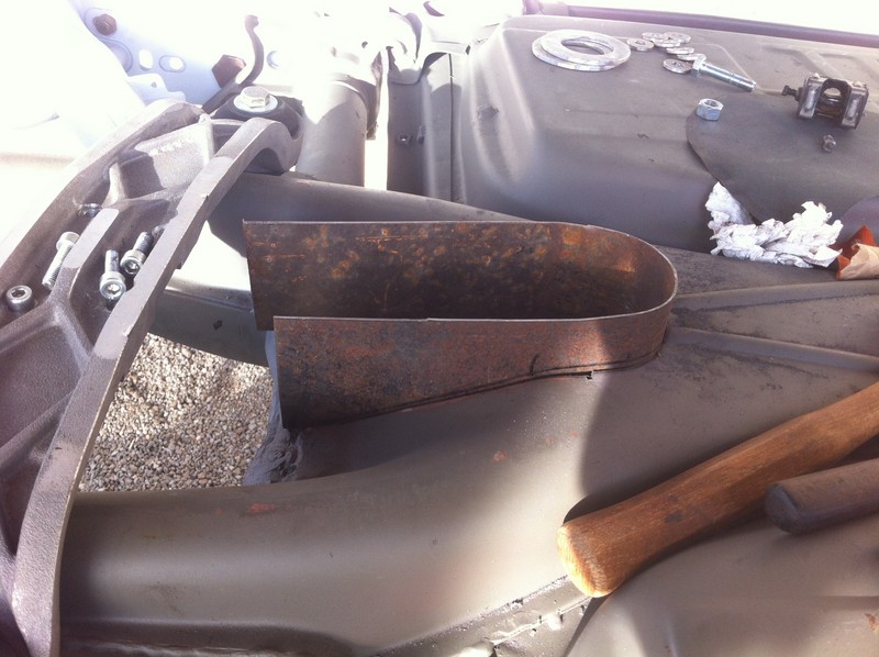

ensuite je fait le caissonnage au niveau du nez de boite
on recréer le trou d'évacuation d'eau
et pour le nez de boite j'utilise un caoutchouc de boite d'origine un peu agrandi
