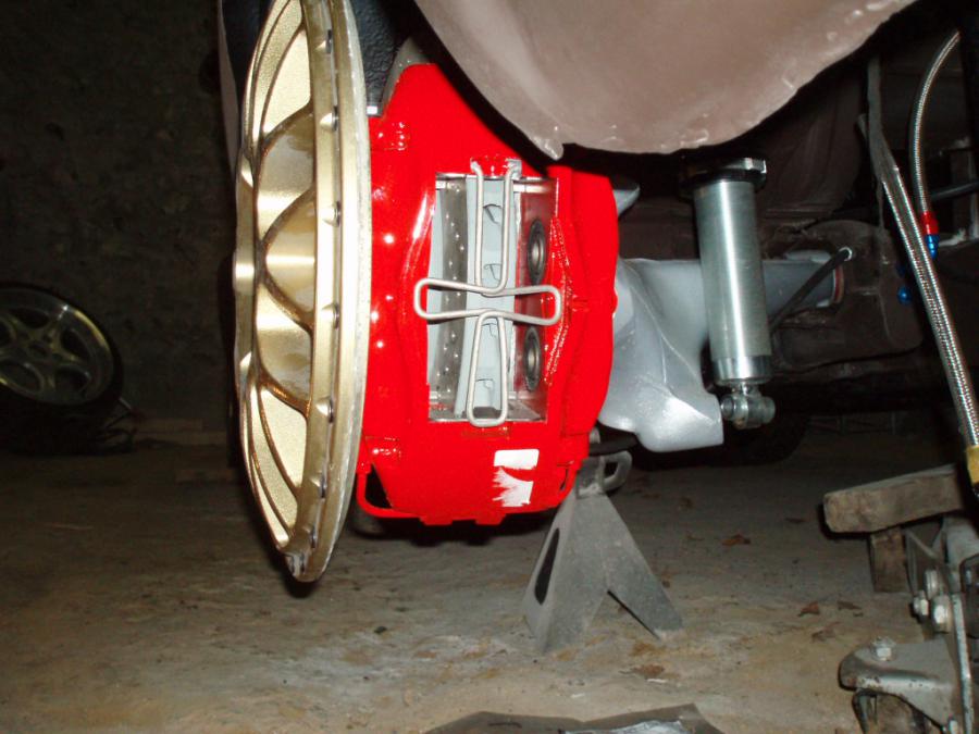

Bon les quatre disques sont commandés , les mâchoires de frein à main aussi, les ressorts de freins à main, les plaquettes et de quoi refaire mes étriers arriéres.
Et un mail est parti chez martin bott pour les tulipes en diamètre 100.
