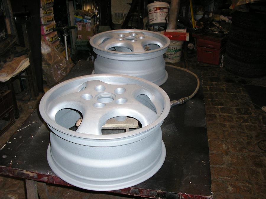

Je me pose une question quelqu un aurait il une photo de jantes cup 1 brute. J entend par la sans peinture, je voudrais voir quel aspect elles ont quand elles sont a poils.

Brut elles sont couleur alu mais pour celà il faut enlever l'après qu'il y a dessus car à la base elles sont peintes

j'ai une photo de cup1 après sablage

Je me pose la question car mon père en voyant une des jantes me dit " ça as pas l air mal sous la peinture, t as qu a les décaper et on leur passe un coup d alodine"
Pas bête mais l entretien de jante alu c est pas mon fort.
Messages : 1064
Re: White lady
c'est surtout quelques heures de polissage et regulier si il n'y a pas la pose d'un vernis et sa c'est particulierement pas mon fort nan plus

+1 avec un vernis bien tendu y a plus d’entretien :wink:

Mais comme je suis de nature feignante j ai pas envie de les polir. L idée étais de décaper la peinture est de passer l alodine, mon beauf utilise ce produit et le qualifie de produit miracle. Apparement ça vire la couche d alumine et ça protége par la suite. Faudrait que je fasse un essai sur un bout d alu qui traîne.

tu peux toujours les porter a faire polir chez un pro.
+-75euros juste pour le rebord exterieur
+-155euros pour la jantes complete interieur/exterieur (c est polis par une machine)

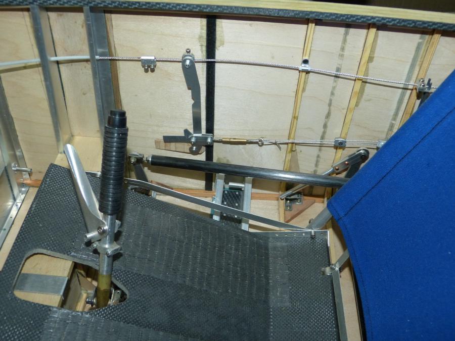

c'est celui de mon beau frère, nous fesons tout les deux de l'aéromodélisme il utilise donc ce tour pour se faire des petites piéces, il reproduit un avion réel à l'échelle de demi soit 3m80 je crois, cette machine volera par la suite.
Je met une seule photo du poste de pilotage sinon benoit va me tomber dessus :mrgreen:
