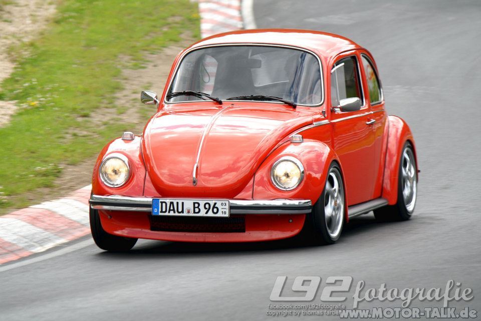

en gros voila ce que je veux eviter, je trouve que l'aile fait troc mastoc
par contre celle de gerd :-D
j'arrive pas a voir si il as des ailes élargies, je pense que oui
Messages : 3598
Re: White lady
néanmoins une ailes en +2 c'est très discret mais en +4 effectivement c'est mastoc mais pas laid sur le cab
Messages : 2382
Re: White lady
Alex a écrit :néanmoins une ailes en +2 c'est très discret mais en +4 effectivement c'est mastoc mais pas laid sur le cab
Donc pour toi celle de gerd est en +2cm??
l'idée me séduit car elle garde vraiment la forme originale avec le même galbe.
bon plus qu'a arrangé ça avec eugène.
Donc selon lui il élargi l'aile, me recharge les éventuels défaut à l'étain et m’apprête les ailes.
merci alex pour ta réponse

Messages : 2482
Re: White lady
white lady a écrit :en gros voila ce que je veux eviter, je trouve que l'aile fait troc mastoc
la rouge, c'est une 1303, donc pas celle de gwd.... :wink:
en +2, c'est quasi invisible !
Re: White lady
La rouge c'est la 1303 Sub qui etait a vendre sur *Bay non?
elle est meme en video sur Youtube elle fait un tour de Nurburgring....
Enfin je crois... :biggrin:
Messages : 2382
Re: White lady
Youps mea culpa en effet il s agit pas de la 1302 de gerd.
playeur3
Re: White lady
Message par playeur3 »
je suis en +2 au 4 coins, c'est effectivement très discret.
