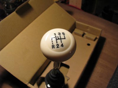

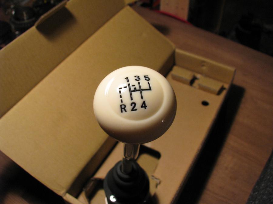

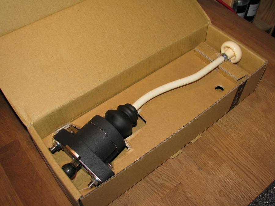

Petit colis fraichement reçu de Vintage Speed; un petit levier spécial pour la boite 5 Berg avec un esprit plutôt classique! Le levier Berg étant trop gros à mon gout et plutôt typé run...

J adore le petit côté vintage du levier.

Jolie pièce
- Messages : 6161
Re: Ovale 1955
il est splendide!
Re: Ovale 1955
Superbe, j'adore!!!
Re: Ovale 1955
c'est vrai que c'est une très belle pièce avec un super esprit vintage

Re: Ovale 1955
Sympa! Et très chouette à l'usage! J'en ai encore monté un aujourd'hui (en 4) sur une karmann qui va bien et c'est vraiment sympa.
Par contre le précédent que j'ai monté il y a un an avait un réglage de dureté que celui-ci n'a pas...bizarre.
Re: Ovale 1955
evolution peut etre, en tout cas j adore c est joli et discret

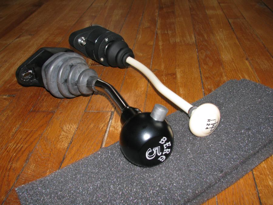

Re: Ovale 1955
C'est sur qu'il est sympa! Il n'y a pas en effet de réglage de dureté et il a l'air d'être assez ferme, en tout cas plus que le Berg.
Une photo pour comparer les 2 leviers, la boule du levier Berg est trop imposante à mon gout et le Vintage Speed est plus discret: Avantages du Berg & inconvénient du Vintage Speed: Pour passer la marche arrière ou la 5ème il suffit d'appuyer sur la gâchette pour le levier Berg. Pour faire ces opérations avec le Vintage Speed il faut lever le levier, je verrais bien à l'usage si j'arrive à m'y faire...

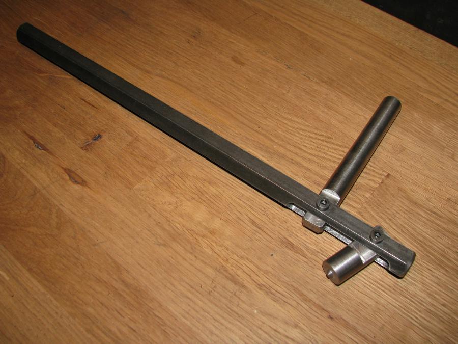

En ce moment l'ovale roule sans broncher! Petite révision prévu ce weekend avant la sortie circuit à la Châtre!

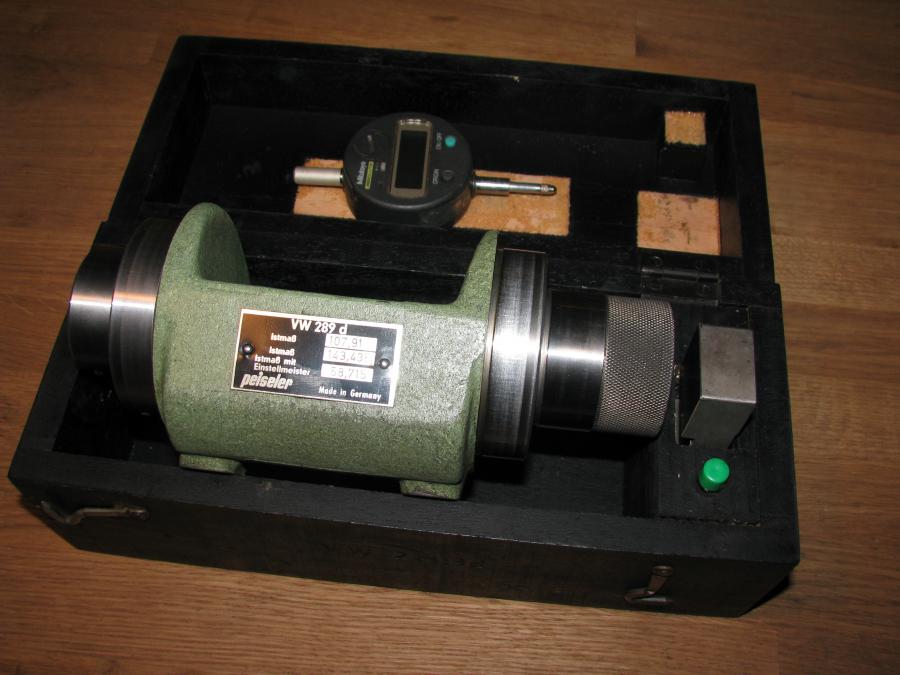

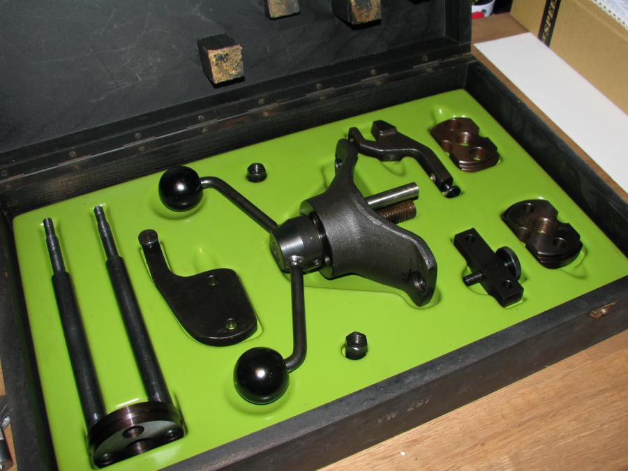

Sinon j'ai un peu avancer sur l'outillage pour faire correctement ma boite 5. D'abord fabrication d'un extracteur du pignon conique histoire de remplacer mon cric: J'ai aussi trouvé deux outils facilitant le réglage de l'ensemble couple conique/différentiel en Allemagne, VW289d & VW297 NOS:

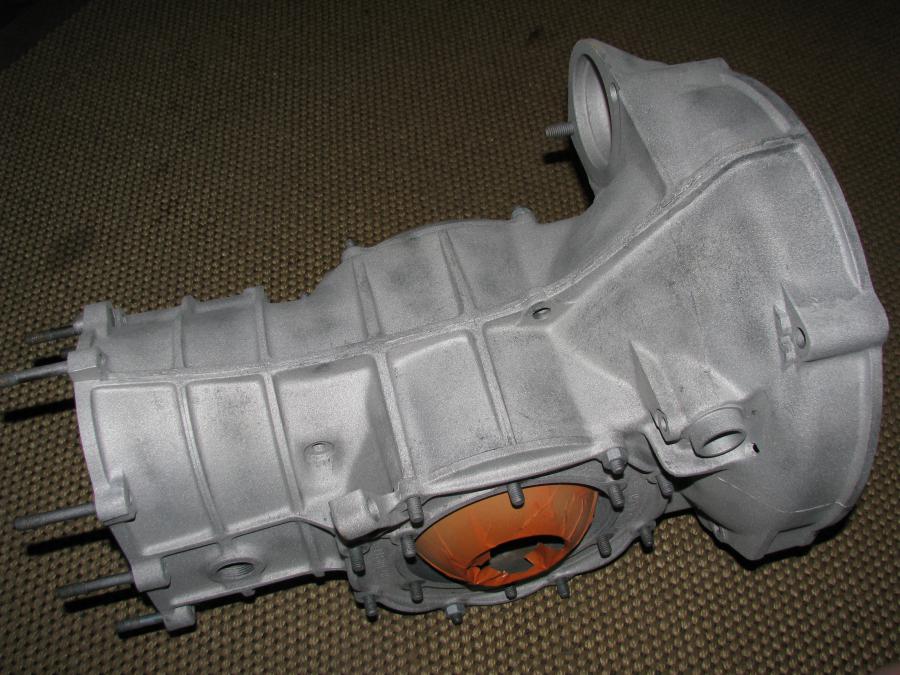

Ce soir je suis allé chercher mon carter de boite décapé:
A votre avis, peinture ou pas?
Re: Ovale 1955
C'est du magnésium et comme tu roules sous la neige avec l'ovale (
) il faut le protéger.

Exact!Superflo a écrit :C'est du magnésium et comme tu roules sous la neige avec l'ovale () il faut le protéger.
Et quid de l'anodisation? au brouillard salin la tenue à l’oxydation est visiblement correcte (supérieur à 100h).
Quelqu'un connait la composition chimique des carter de boite d'origine?
