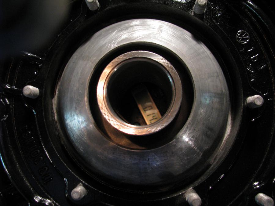

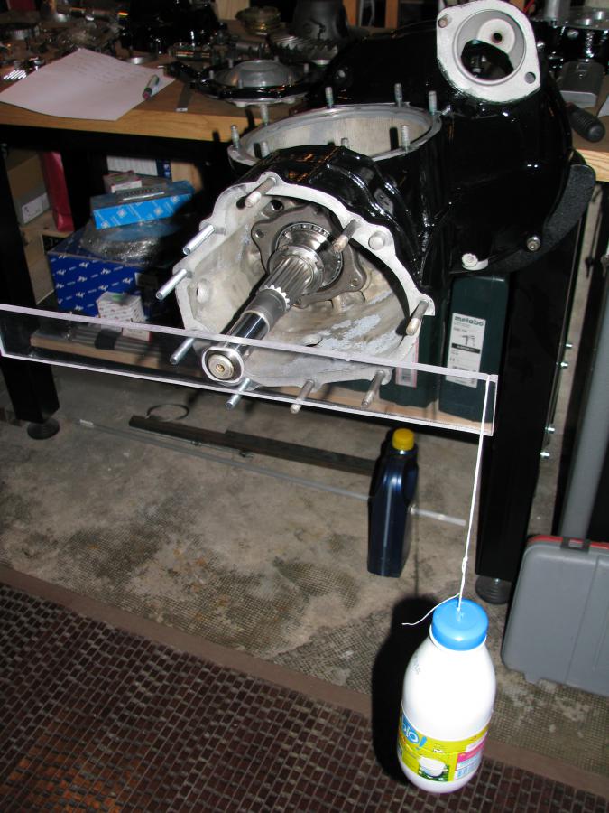

Bon j'ai enfin investi dans une bonne revue technique puisque c'est ma première boite: Masquage et peinture: Montage de l'arbre secondaire sur le carter (4 vis à 5 mkg) pour réglage de celui-ci: La valeur de correction indiquée sur la couronne est de 32 soit +0.32mm par rapport à 58.7mm soit un total de 59.02mm
Mon calibre VW289d à une cote étalon de 58.715mm, il faut donc que le comparateur indique une valeur de 0.305±0.04mm (tolérance VW) pour le couple conique fonctionne sans bruit et sans usure prématurée.
Premier montage avec une cale de 0.7mm, outillage en place puis mesure du point mini avec les deux flasques montés: 0.14mm il faut donc reculer l'arbre secondaire un petit peu, ajout d'une cale de 0.15mm en plus de la 0.7mm: 0.31mm, c'est parfait pil poil au nominal recherché!
Le roulement est neuf et le couple de friction me paraissait un peu élevé en faisant tourner l'arbre à la main, donc vérification de ce couple avec les moyens du bord... n'ayant pas sous la main l'outil VW: La valeur trouvée est d'environ 8.6cmkg (avec les 4 vis de l'arbre primaire serrées au couple 5mkg), la tolérance du couple de friction donnée par VW est de 6 à 21cmkg pour un roulement neuf. Donc finalement tout est normal, il faudra juste un petit rodage!

- Messages : 6163
Re: Ovale 1955
Mais si tu te soigne... tu bois du lait BIO
