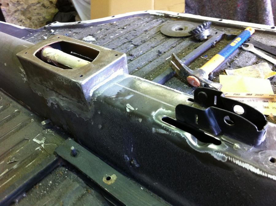

Bon j'ai un peu avancé
le 2eme renfort boite / train ar est fait et les soudures faite
l'emplacement levier de vitesse fini avec la trappe d'acces etc etc
j'ai bouché les trou de cde de chauffage que j'avais pas fait à l'époque
et beaucoup poncé pour viré les résidu de goudron et le max de peinture marron
bref ca avance

Effectivement on est loin du petit lifting de chassis genre barbouille et basta car juste pour faire un petit récap ya
nouvelle fixation de suspention ar sur palier alu rotulé et amorto légérement revu
retour sur un montage de lame arr plus conventionnel et donc rigide
palier de suspat av rotulé rigide et reglable
silentbloc de triangle avant remplacé par du rigide rotulé
un coup de propre sur l'ensemble
montage d'un levier a debattement court de 964/993 RS plus accouplement tringlerie/boite en rigide
petite modif chassis divers + barbouille
vous l'avez pas encore vu mais j'ameliore une ligne bache à huile/ moteur et j'en profite pour changer la sonde pas accessible une fois monté
concernant l'arceau decoupe compléte plus fabrication de support et de divers tube pour le faire demontable avec les raccords qui vont bien
