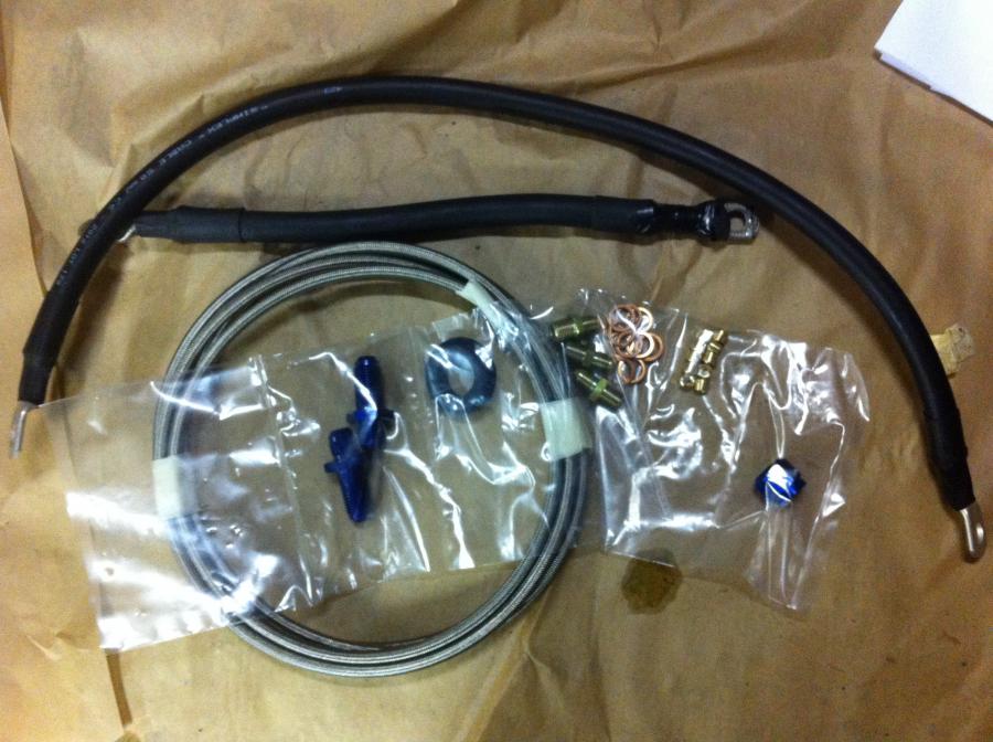

Ca avance doucement mais surement
j'ai recu quelques parts, suis aller faire faire un bou de cable pour le demarreur (conséquence du nouveau cheminement!)
et j'ai passé (non sans mal) mes ligne d'essence dans le chassis et fait d'autre bricoles
Vivement ce soir que j'y retourne hihih ( ce devrai être mise en place des bras et pourquoi pas moteur boite!!)
