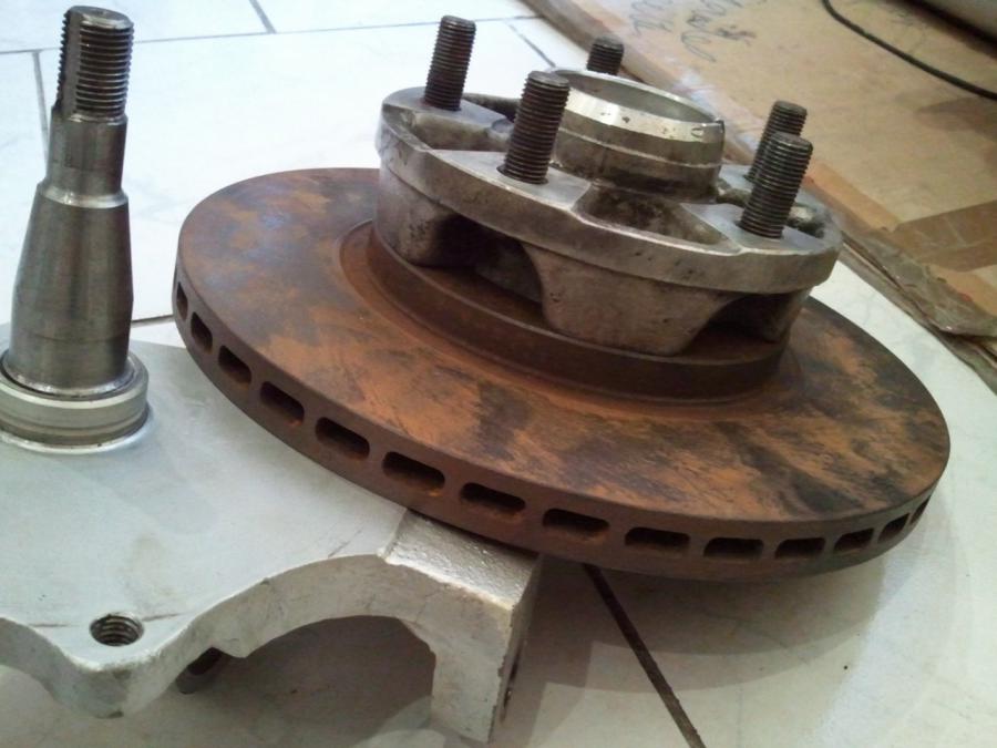

Salut à tous,

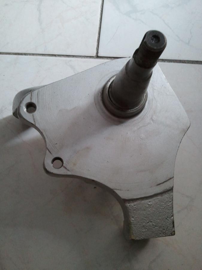

J'ai voulu essayer de monter les moyeux modifiés de 944 (merci Benoit :wink: ) sur mes fusées décalées pour faire un montage à blanc, et je je me retrouve avec le disque qui tape dans la fusée avant même que le roulement arrive en butée !!!!
La trace circulaire correspond au bord du disque de frein
Est-ce que quelqu'un a déjà été confronté à ce problème ?
Ça vient de mes fusées ?
Merci pour votre aide.
Vincent

Oui, c'est bien du 944 atmo phase 1 mais y'a qu'un sens de montage possible pour moi !

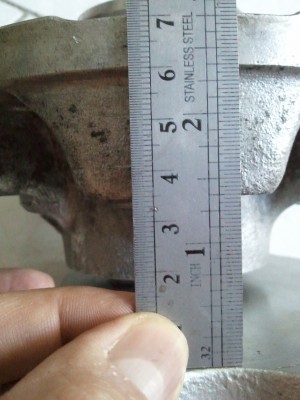

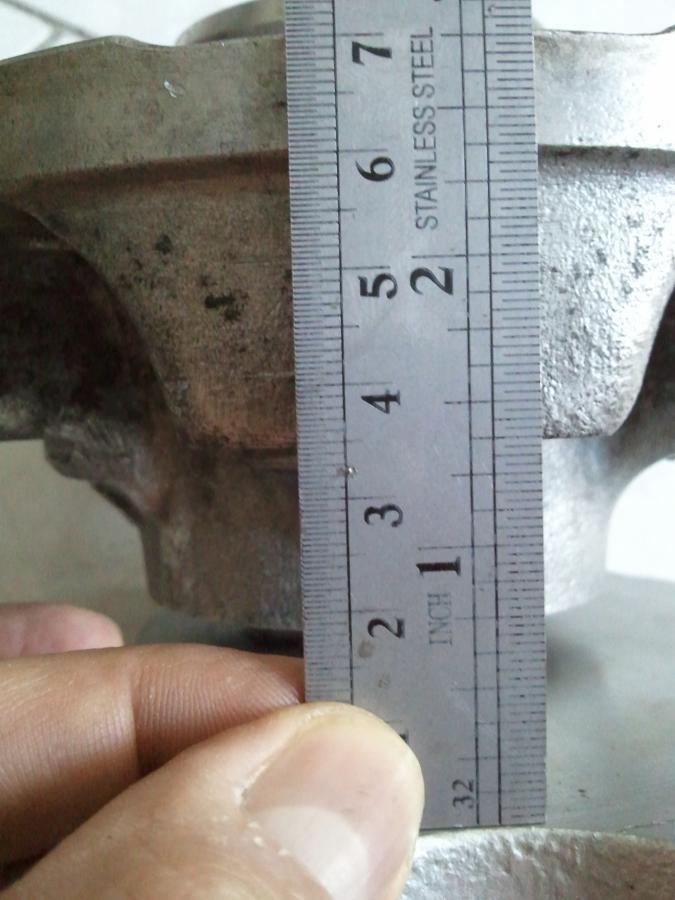

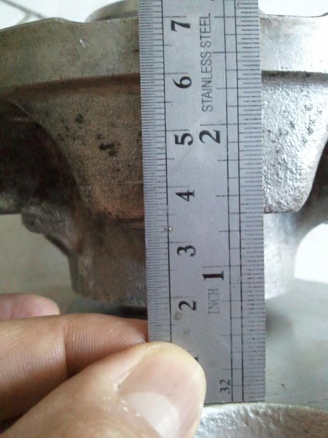

Je viens de faire un essai de montage sans le disque avec l'autre moyeu.
La distance entre l'épaulement qui reçoit le disque et la fusée est de 34,5 mm environ mais comme le disque fait 35 mm d'épaisseur, ben ça passe pas !!!
Ça pourrait venir de quoi ? Mes fusées ? La bague d'adaptation qui n'était pas à la bonne côte ? Une erreur de longueur de l'alésage qui reçoit la bague ?

tout à fait normal, relax !!!
le déport intérieur des phase 1 est important d'ou l'usinage du flasque, sur lequel la fusée est fixée, obligatoire et c'est pas la seule modif à faire !!!

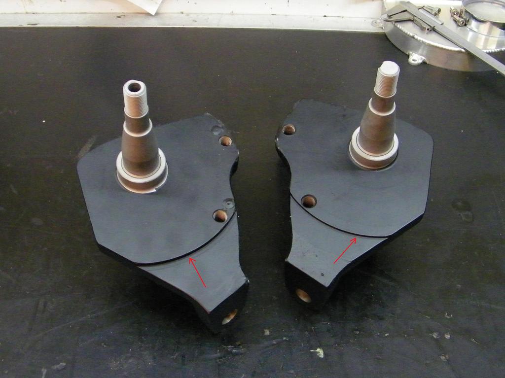

jacquo
Messages : 219
Localisation : 36
Re: Moyeu 944 et fusées décalées
Message par jacquo »

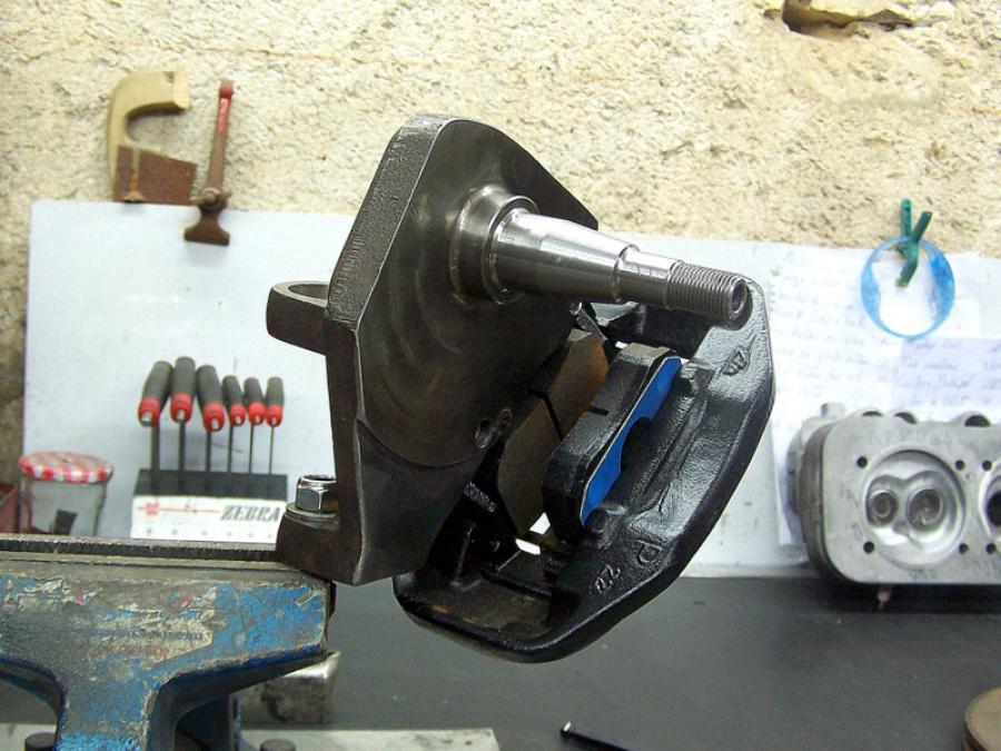

j'ai retrouvé celle la ou l'on voit un peu mieux ...

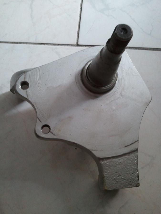

oui, elles sont faites pour des disque d'origne qui aucun déport intérieur par rapport au joint spi
sur les 3 paires que j'ai eu l'occasion de monter pour moi et des potes avec du porsche phase1, j'ai du reprendre cette partie des fusées (CB Perf) à chaque fois ...

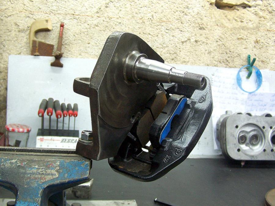

blue1303, une fois que l'étrier sera correctement positionné sur la fusée, il faudra penser à "dégager " de l'espace pour que le piston puisse sortir librement au fur et a mesure que les plaquettes s'useront ...

Je te donne aussi la côte entre la face extérieure du roulement et l'extrémité de la fusée : 20mm

jacquo a écrit :blue1303, une fois que l'étrier sera correctement positionné sur la fusée, il faudra penser à "dégager " de l'espace pour que le piston puisse sortir librement au fur et a mesure que les plaquettes s'useront ...
Là, j'ai pas tout compris :scratch:
Qu'est-ce qui gène ?

le problème se pose uniquement avec les fusées décalées
pour le reste, tu comprendras quand tu feras tes montages à blanc
regardes bien la forme définitive des mes fusées
Kanrinin
Messages : 1369
Votre German : Tôlé 76
Moteur : 1678 injection turbo
Message par Kanrinin »
Il parle du creux entre les deux filetages sur la fusée.
