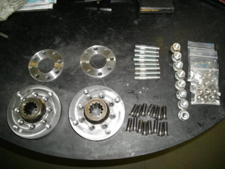

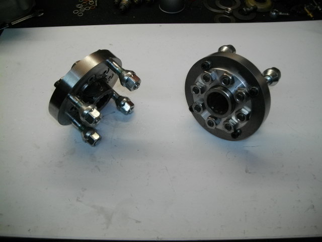

Un petit wk plutot calme , mais bon j ai pas pue m empécher de faire quelques copeaux :wink:
Donc un peu d acier qui va bien (25NCD16) , beaucoup employer dans l aéro , un peu de tour et peu de CN .....
Moyeu ar avec goujons fixe plus écrous , perçage 4 par 100

waouw, tu pars d'un moyeu existant que tu modifies ou bien c'est du 100% home made?
parce que je dois faire une modif de moyeu av subaru pour les passer en 5x130 et je me disait qu'il serait impossible de recréer les cannelures

diabolo a écrit :waouw, tu pars d'un moyeu existant que tu modifies ou bien c'est du 100% home made?
D abord merci pour les coms
Je suis en effet parti d un moyeu existant que j ai modifier , c était plus simple ( enfin pour moi :wink: ) , mais il aurait été tout
a fait possible de tout tailler masse , pour les cannelures en electro érosion ( robot fil ) , et hop :lol:
un grand merci pour l'information, je serais moins con aujourd'hui ;)
quelqu'un aurait un robot fil en stock ? parce que j'ai un tourneur mais pas d' usineur en electro érosion dans mes connaissances,
en tout cas respect, tu fais un travail génial :thumb:

seb12 a écrit : pour les cannelures en electro érosion ( robot fil ) , et hop :lol:
Encore un autre adepte de l'électro érosion!!!
Messages : 6159
Re: NOTCH TURBO
diabolo a écrit :quelqu'un aurait un robot fil en stock ?
J'en ai un! il vient de répondre juste au dessus :biggrin:
