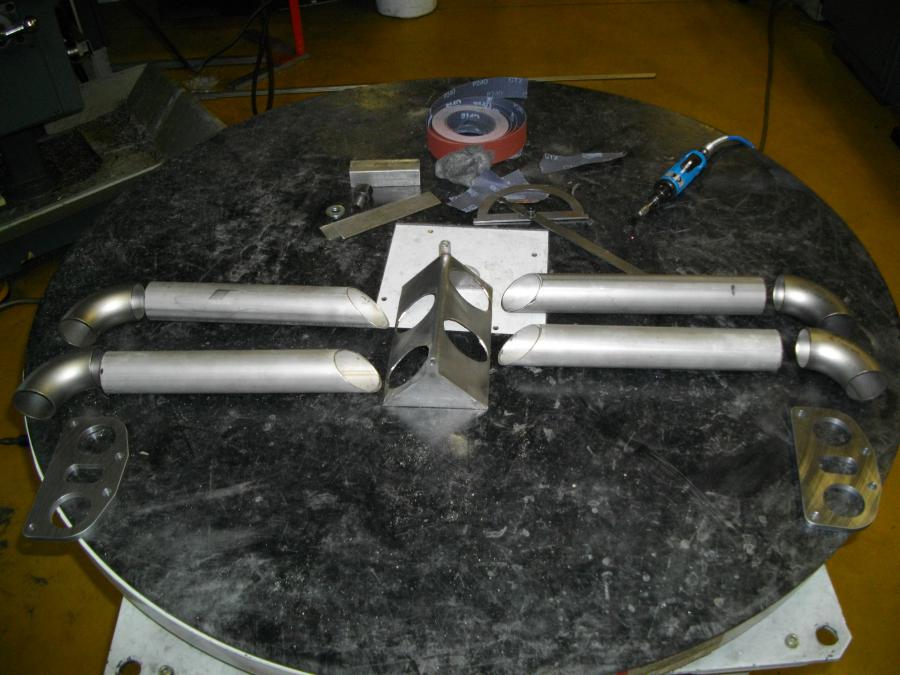

tiens je viens de retrouver des photos de la fabrication de mon collecteur d admission :wink:

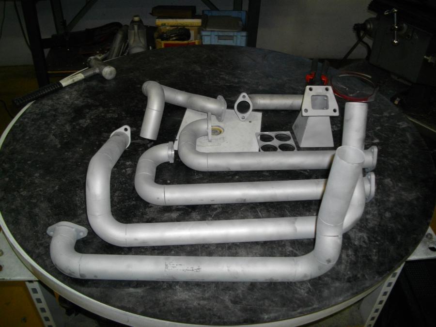

ainsi que mon collecteur d échappement
Re: NOTCH TURBO
joli taf :thumb: :thumb:
tu espere monter quand le système de levier/tringlerie dans l auto pour le résultat?

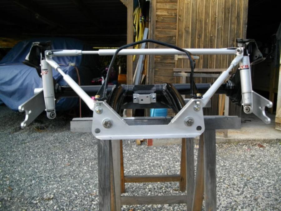

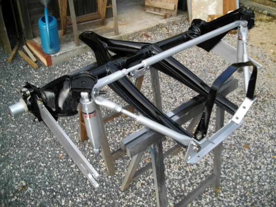

Après une bonne semaine de séchage , remontage train ar voir que tout colle pil poil :D
c est vraiment bien de remonter du comme neuf , ta pas les mains toutes noires la classes :wink:
Re: NOTCH TURBO
propre :thumb:
