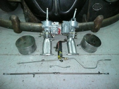

Si j'ai tt compris tu as 2 carbus simple corps empi/kadron ?
Je n'ai jamais utilisé ces carbus, de ce que j'en ai lu ils sont bien pour un 1600 peu préparé mais au delà c'est mieux d'avoir 2 doubles corps (delortto ou weber en 36 ou 40).

sur la photo sur le banc me semble pas que ce soit des kadron...

C'est des empi en 40 simple corps...
Donc fraudais commencer par vérifier le réglage de l'ensemble allumage/carburation, je vais m'y pencher.
Et vous conseilleriez de passer en 40 double corps et d'opter pour une meilleure culasse ?
De ce que j'ai vu il y'en a pour un bon billet de 1 500 €

passe deja en double 36 ou 40 ca te coutera 4/500 € maxi et tu sentiras deja la difference

tham a écrit :passe deja en double 36 ou 40 ca te coutera 4/500 € maxi et tu sentiras deja la difference
t'as pas ca qui traine dans un coin?...
