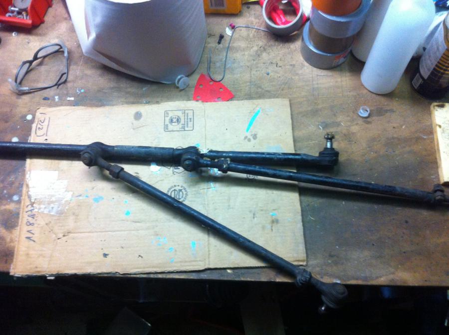

On commence donc avec le rallongement des barres de direction
je pars donc des piéces d'origine
je détermine la longueur à avoir

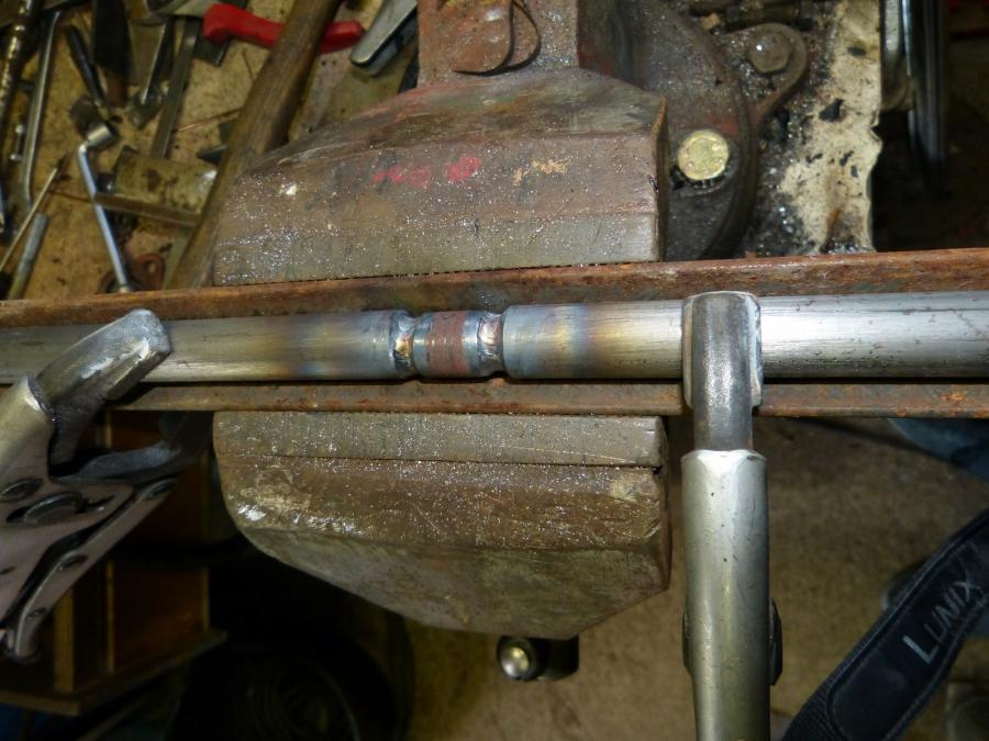

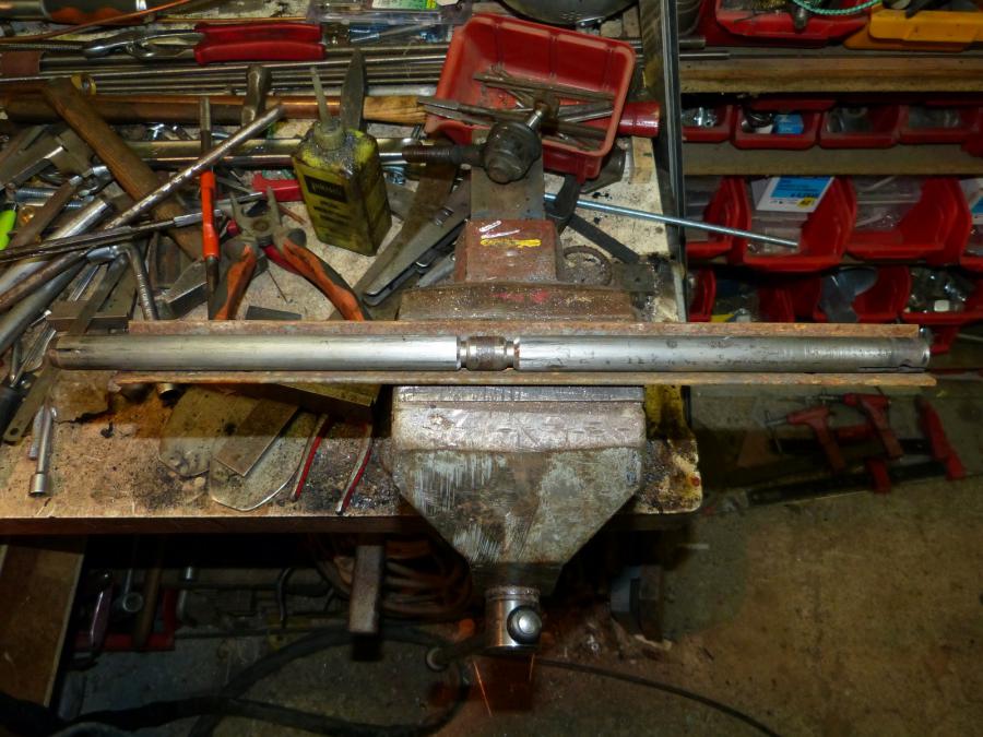

Je décide donc de rallonger mes tubes de 25mm, on coupe le tube au milieu, on insert un rond plein de 90 mm de long et au milieu un autre tube coupé à 20 mm. Toutes les pièces sont chanfreinées, et mon père se lance dans la soudure, la première passe sert à faire joindre tout les morceaux ensemble et surtout le rond plein. Une fois chaque soudure faite, on laisse la pièces refroidir à l'ambiante surtout pas de bain d'eau, soudage TIG baguette inox.

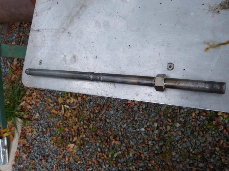

on décide de souder un gros écrou pour faciliter les futurs réglage de géométrie, nous avons bien pris soin de laisser apparent la frappe VW :-D

Beau boulot et chouette soudure!
Perso je manchonnerai par dessus le raboutage; je ne dis pas que ta soudure ne tiendra pas mais c'est de la pièce de sécurité (et ça évitera d'avoir une belle amorce de rupture) :wink:
Messages : 2343
Re: White lady
oldschool21 a écrit :Beau boulot et chouette soudure!
Je voulais faire aussi un manchonnage, mais mon père est prof de soudure donc j ai pas chercher a discuter :-)
Il m a certifié que si ça devait casser ça casserais ailleurs mais pas au niveau de la soudure.
Donc la dessus je lui fait confiance.
J étais super frileux pour faire cette modif et au final quand je vois comment mon père a fait j ai aucun doute sur la tenue de la pièce.

En effet ça devrai tenir mais mon œil de mécano n'aime pas ça :D
Beau bordel sur ton établi!

oldschool21 a écrit :En effet ça devrai tenir mais mon œil de mécano n'aime pas ça :D
En aucun cas je ne remet en doute ton œil expert de mécano
Voila comment les soudures ont été éffectuées
pour le bordel sur l'établi je n'y suis pour rien :-D , c'est mon père
