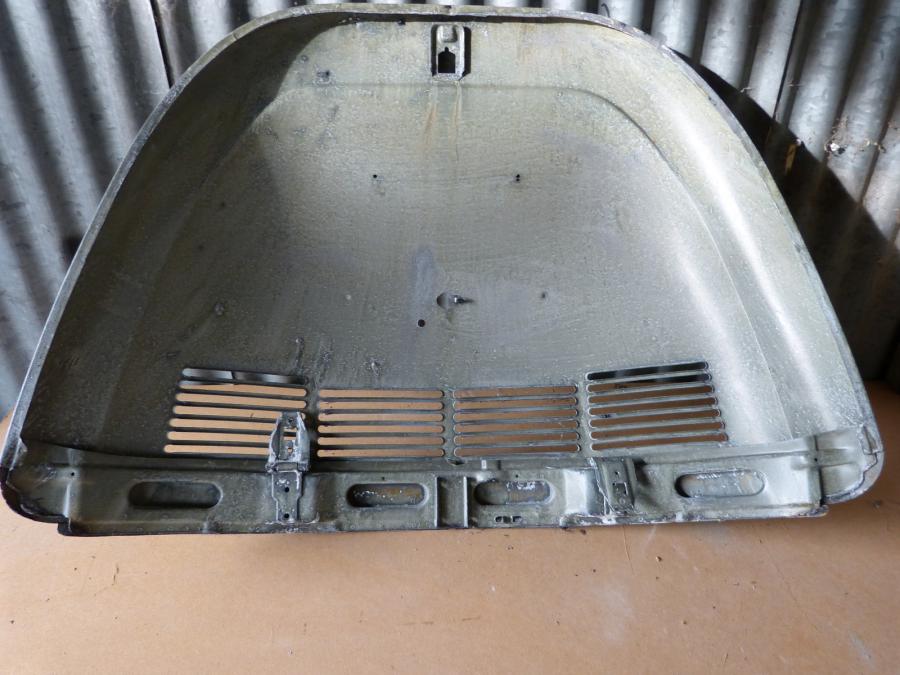

Quelques photos, nettoyage du capot arrière a la paille de fer aprés le traitement au dérouillant, poncage, mastique puis apprêt phosphatant.
début du job sur les ailes avants
et ça continu je suis motivé a fond
Cette année sera bleue !!!!!

Petite question je suis dans la préparation peinture des éléments séparés de carrosserie, capot ailes etc et je me pose deux questions
Y as t il un réel intérêt a faire des trous sur le capot arriere derrière la plaque d immat lors d un montage d une coiffe porsche.
Deuxième question comment est fixé le monogramme de capot arriere ? Car mes trous de fixation sont bouché donc je connais pas le diamètre de perçage. J ai vu qu il tenait grace a des pièces en plastique mais je ne sais pas si il faut percer au diamètre des tétons du monogramme ou au diamètre des pièces plastique.
Merci d avance
Messages : 3015 Enregistré le : 26 juil. 2010, 21:34
Votre German : cox 1303
Moteur : nada!!!
Localisation : cognac 16
Message
par kev1 » 01 déc. 2013, 12:03
Il faut que tu perce au diametre des "tetines" qui depassent de ton monogramme (×3) et ensuite ce sont les especes de rondelles plastiques qui le maintienne en place derriere le capot.

kev1 a écrit : Il faut que tu perce au diametre des "tetines" qui depassent de ton monogramme (×3) et ensuite ce sont les especes de rondelles plastiques qui le maintienne en place derriere le capot.
Super merci bien pour la réponse rapide

et les trous derriere la plaque d immatriculation sa fais beaucoup pour le refroidissement, fais les avant la peinture

prototix a écrit : et les trous derriere la plaque d immatriculation sa fais beaucoup pour le refroidissement, fais les avant la peinture
Yep merci a toi, c est prévu de le faire avant peinture.
