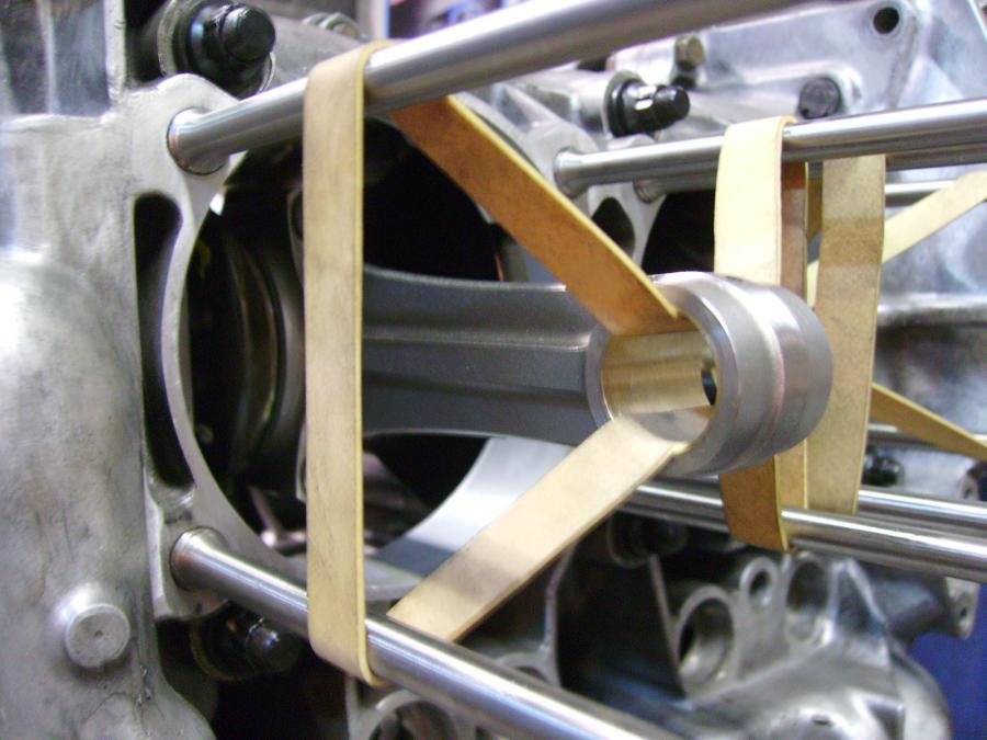

Pas trop d'avancement ces derniers temps, faut dire que j'ai changé le moteur TDI sur la moderne: bielle tordue!
Bon j'espère que les bielles du 2.8 feront pas la même chose mais j'en doute
J'ai refait un nouveau montage à blanc pour mesurer les deck height et j'ai toujours des différences, j'ai mesuré la course du vilo sur chaque cylindres et certains n'ont pas tout à fait 84mm! C'est de là que vient mes différences de DH car bielles, pistons et cylindres sont identiques et le bloc à été recontrolé avec Kevin sur sa fraiseuse et c'est bon aussi. Ca va rester comme ça de toute façons...

ohhh mais que de beaux elastiques pour tenir le bielles
t as pas plus d infos sur ton probleme de vilo? si d autre personne on déjà eu ce soucis? ou une infos du fabricant/importateur ?

Prototix tu dira merci à madame pour les gros élastiques, tu vois ça sert bien!
