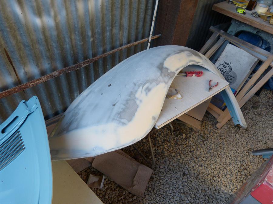

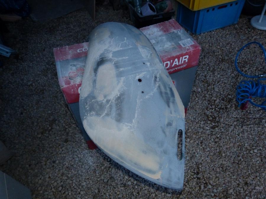

Rentré d'allemagne le vendredi soir, j'ai recommencé de taper mes ailes.
Aprés avoir poncé mon guide de poncage je vois bien là ou il faut remettre du mastique
je rattaque ce soir

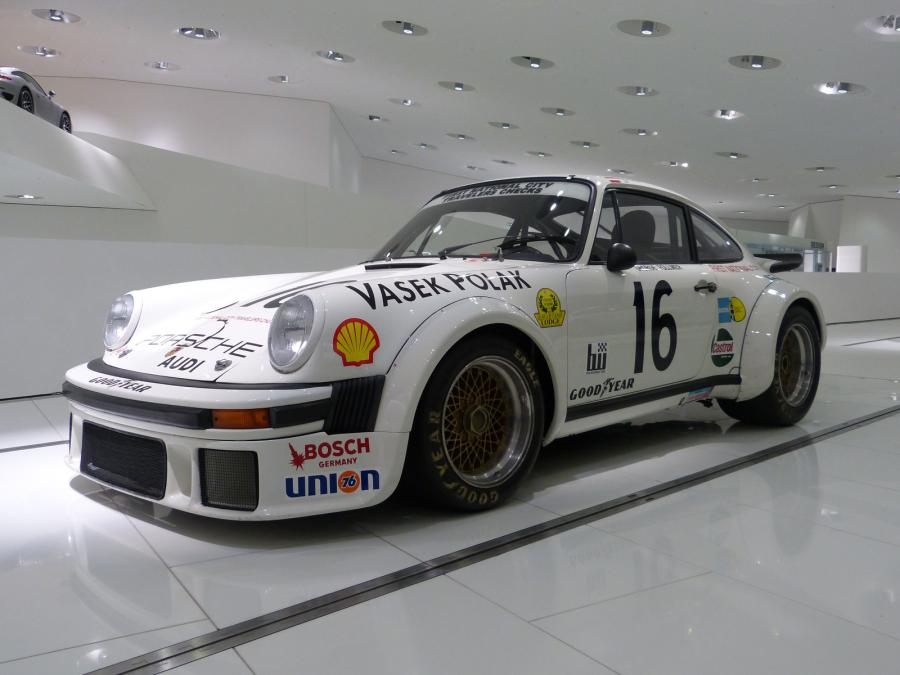

white lady a écrit :sinon j'ai eu le temps d'aller au musée porsche :-D
qui veut des photos ????
Rien que pour le bâtiment, ça vaut la visite!

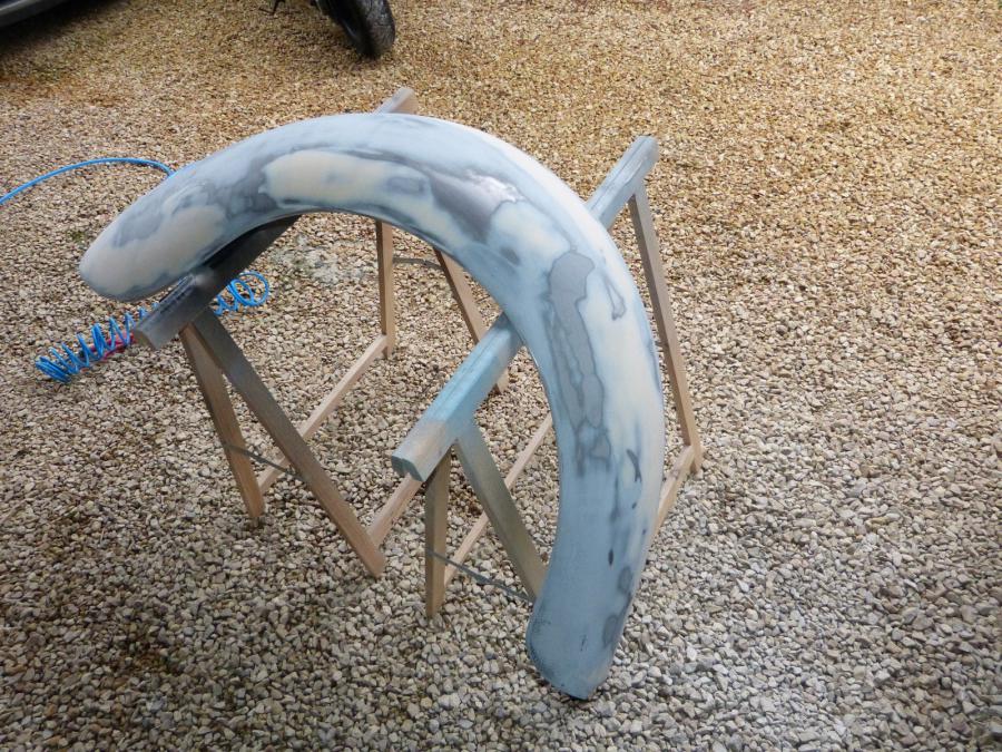

Bon hier je suis rentré de bonne heure du boulot, du coup j'ai posé mes derniers mastiques de finitions sur mes ailes arrières. En attendant que ça polymérise j'ai poncé au 400 mon capot arrière en vue de le peindre bientôt, une fois fini je ponce les ailes arrière.
Ce soir je repasse une couche de phosphatant sur mes ailes arrière et un coup d'appret garnissant. Peinture du capot, des 4 ailes et de deux trois autres trucs prévu pour fin de semaine :-D
En attendant je vous laisse avec quelques images

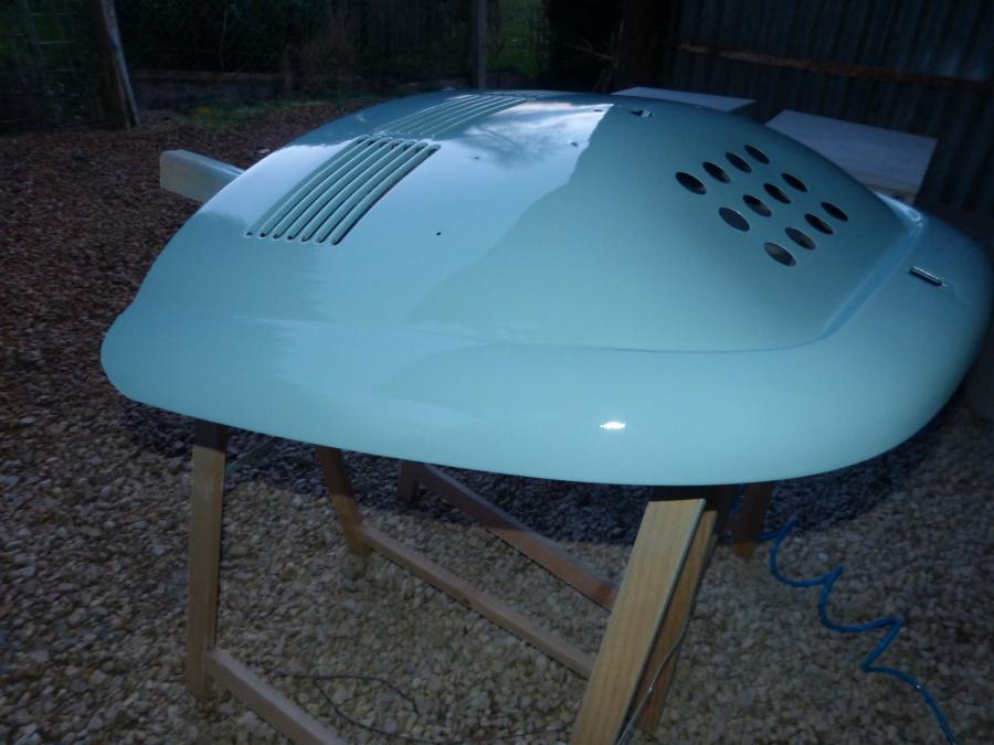

Allé hop la suite
passage des ailes arrière en phosphatant et apprêt garnissant.
Ponçage du capot arrière et peinture, idem pour les support de capot

bon j'ai jeté un oeil ce matin et la peinture s'est bien tendue, ce soir je commence le ponçage des ailes :cheers:
