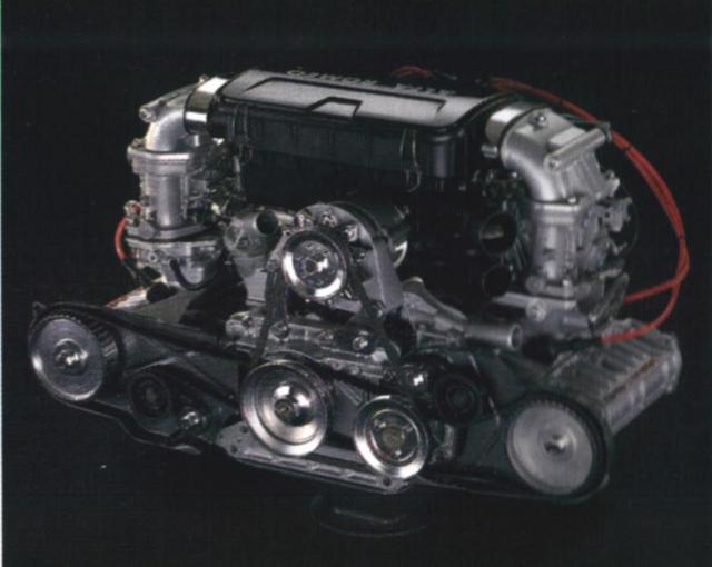

Je voudrais savoir s'il y a déjà eu des montage de réalisé avec une boite a air d'alpha 33 sur une cox équipé de de double corps.
Afin de diminuer le bruit dans l'habitacle.

Le hic c'est que les cylindres droits et gauches sont décalés a l'opposé, ce qui oblige de retourner la boite à air.

Je n'avais pas vu le coup du décalage des cylindre contraire au moteur vw, avec la boîte a air a l'envers ça doit être galère pour changer le filtre, bon je vais continuer a réfléchir au sujet et on verra... :scratch:
De plus en cherchant, je suis tombé sur un forum Alpha ou ilest expliqué que le système est trop restrictif et qu'il vaut mieux mettre une admission directe, sachant qu'il est prévu pour un 1700cm3 au max ça risque de trop brider mon 1915.
