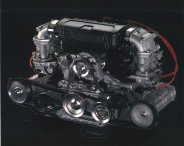

Je voudrais savoir s'il y a déjà eu des montage de réalisé avec une boite a air d'alpha 33 sur une cox équipé de de double corps.
Afin de diminuer le bruit dans l'habitacle.

Le hic c'est que les cylindres droits et gauches sont décalés a l'opposé, ce qui oblige de retourner la boite à air.

Je n'avais pas vu le coup du décalage des cylindre contraire au moteur vw, avec la boîte a air a l'envers ça doit être galère pour changer le filtre, bon je vais continuer a réfléchir au sujet et on verra...
De plus en cherchant, je suis tombé sur un forum Alpha ou ilest expliqué que le système est trop restrictif et qu'il vaut mieux mettre une admission directe, sachant qu'il est prévu pour un 1700cm3 au max ça risque de trop brider mon 1915.

Je lance une idée comme ça... Pourquoi ne pas en trouver 2 d'occaz (donc pas cher), une par côté?
Pas forcément de voiture, mais de quad ou kart... si la taille suffit, bien sûr!

je suis en plein dedans, cela dépends de la place dispo sous ton capot !
sur le 181 il a de la place dans l'aile gauche donc j'ai récupéré le filtre d'une subaru légacy de 1996:
les boites CB sont en commande:
après il faut relier le tout avec des tuyaux puis ce sera le silence et une vraie filtration de l'air avalé par les DRLA !
Dom

La question a ne pas négliger au départ c'est quel élément filtrant mettre?
