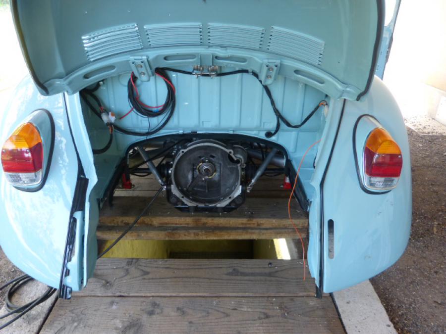

Comme promis voici les photos. Désolé j'ai pas fait des tonnes de photos.
Mise en place moteur et premier contre-temps, les boites a chauffe et les renfort de train ça passe pas!
Aprés trois dépose-repose moteur, les vis de fixation de boite passe enfin avec le volant moteur, j'installe le hi-torque et je le câble.
et voila l' aprem du samedi est bouclée.
Dimanche matin recrantage du train arrière, purge des freins des freins arrière car j'ai dut démonter les flexibles.
Le dimanche aprés midi je remonte le capot avant et deux trois bricoles. Le pare brise, lunette arrière et les deux custodes seront montées en un temps record de 15 minutes.
On monte la voiture sur le camion et il faut partir
Mon neveu est triste de la voir partir :(

Les ailes arrières sont bien remplies malgré l'élargissement.
