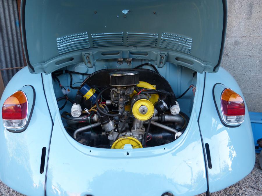

Re: White lady
se sont vraiment de bon moteurs nos bons vieux 4 a plat, meme sur deux pattes ils demarent :rambo:
Re: White lady
Oui ça c est sûr :-)
Hier j ai fini le circuit d essence, j'ai mis 10 l dans le réservoir quelques coup de clef plus tard rien. Je jette un œil rapide avant de m apercevoir que le couvercle de la pompe a essence est desserré. Je remet donc un coup de tournevis et la l essence arrive correctement jusqu au filtre puis au carbu et finalement elle démarre et tourne :-).
Ce soir je met un siège dans la voiture et je vais l essayer :-)

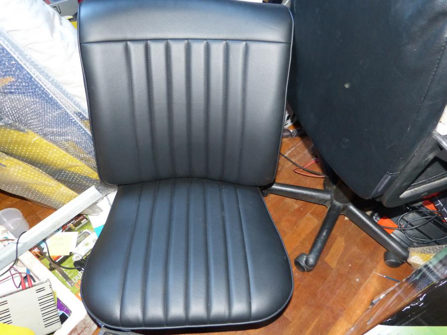

Quelques photos sinon vous allez vous ennuyer
les siéges
son petit cul

alors le moteur tourne?
Re: White lady
COX02380 a écrit ::thumb:
sa vient bon.
Oui le moteur tourne vraiment très bien.
Si tout vas bien je fait un petit galop d essai sur route samedi matin
