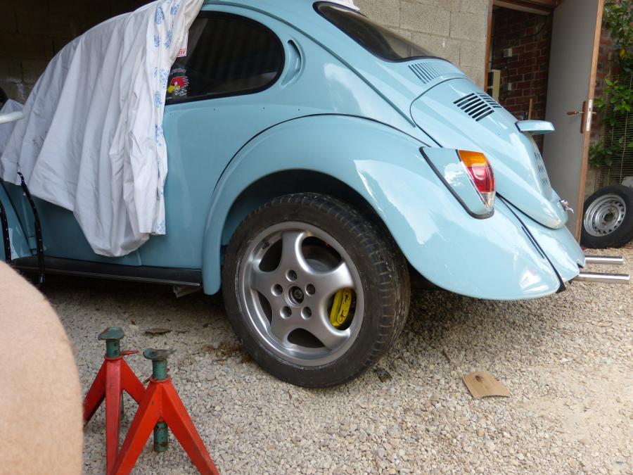

Allé quelques news de la "bleue"
le train arrière est de nouveau remonté pour la 4eme fois et cette fois ça devrait être bon.
voici la méthode "manouche " pour défaire les lames
voici la hauteur avant d'être tassé
l 'intérieur

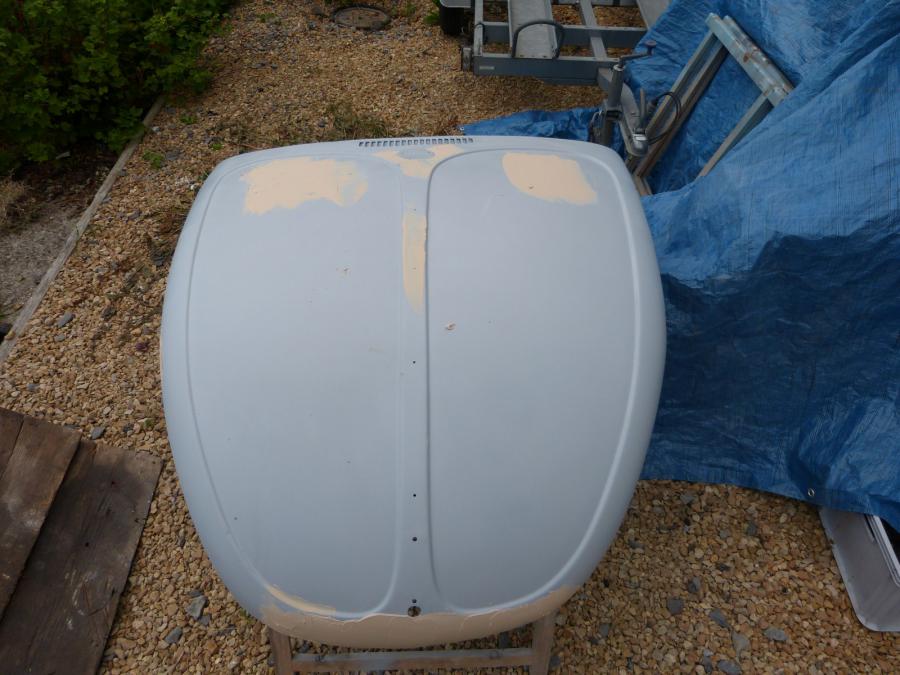

et j'ai commencé le capot bonne nouvelle, pour l'histoire de mes feux de reculs en fait s'étais juste la tige de poussée qui étais un peu usé, il manquais juste 1mm. Maintenant ça marche
