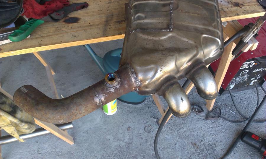

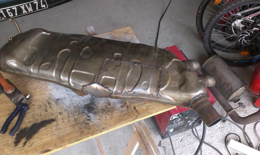

Bon le nouvel échappement est en place! Ce n'est pas du lowelding, c'est fait au MIG, mais je suis toutefois assez satisfait de moi.
Première étape : déplacer l'entrée. J'ouvre pour voir comment c'est fait dedans...
Parfait! l'entré est juste un coude qui part du bon côté. Je vais donc pouvoir déplacer mon arrivée là où je souhaite. cut cut, soude soude...
Je rajoute l'emplacement de la lambda.
Le collecteur terminé :
Je déplace une des pattes de support, 2 silentblocs, et la gamelle se retrouve fixée entre les longerons. Vu qu'elle est extra plate, elle dépasse à peine dessous la jupe et le pare-choc. C'est tout bien caché et ça me plait :D
Je cherchais également à faire moins de bruit, j'ai donc réduit les diamètres des tubes. Pour le collecteur, je passe de 48 à 42,4, et sur la fin, je suis en 57 à la place de 63,5mm. Pour le peu de route que j'ai fait, ça semble bien respirer, pas de restriction à signaler :thumb:
MAIS, car il y a un mais... ce putain de silencieux fait un bruit de casseroles, on dirai un vieux brélon!! Je vais devoir le réouvrir pour lui mettre de la laine. En effet, sur ces pots, il y a déjà un autre silencieux en amont, là tout seul, il n'est pas suffisant :x :x
