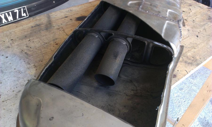

Messages : 6162
ça pouvait seulement faire du bruit... c'est 100% vide :evil:
Faut que je trouve du tube mitraillette...

Sinon de la tole ajourée que tu roules
Messages : 6162
C'est ce que vient de me conseiller le vendeur moto qui ne vendait pas de tubes.
Sinon, j'ai pensé à des traits de meuleuse, mais bof bof

pour les traits de meuleuse il faut aprés faire des enfoncements comme des louvers
deux rangées opposées dans un sens et deux autres rangés opposées dans l'autre sens
et cela trés bien.l'usage est fait pour les moteurs turbo.

Bon, j'ai fait simple... tôle perforée de chez casto!
C'est du 1mm, donc ça se roule facilement autour d'un autre tube...
Je pointe et je fais un ptit frère
Je vire tout l'intérieur du pot, je mets en place mes mitraillettes, une cloison sur le côté...
Et j'entoure de laine, avant de tout souder pour fixer définitivement. La laine est un machin cousu avec du fil basse température, qui fond à la première chauffe, et donc la laine se gonfle ensuite...
Et je referme le tout...
Tiens cet échappement me fais penser à quelqu'un...
VERDICT : la laine s'est bien mise en place, c'est très silencieux à bas régime. A haut régime, c'est bruyant, mais belle sonorité quand même.
Je suis quand même très satisfait :cheers: c'est moins moche et moins bruyant !!

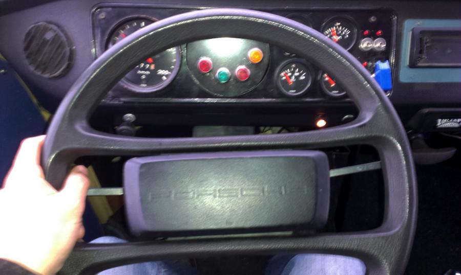

Une toute petite news que je devais poster depuis plusieurs jours.
Montage d'un volant 944 modifié! J'adore le style de ces vieux volants moches...
Ce qui est sûr, c'est qu'il va vraiment falloir refaire mon tableau de bord. Mais faut que je chope un compte-tours VDO électronique commandé par le calculateur...
