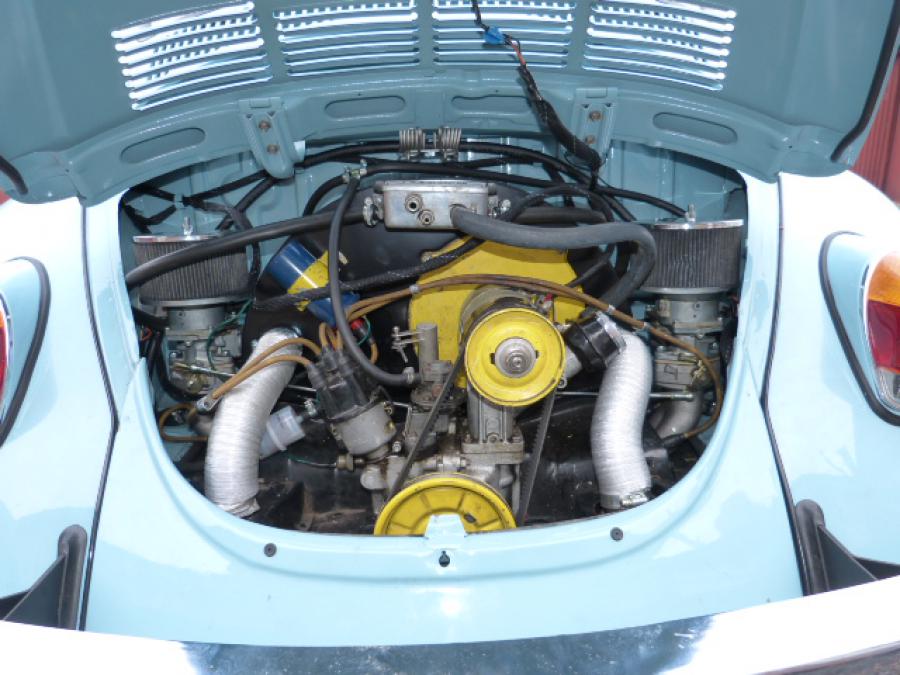

Fraîchement rentré d une semaine au ski, je me remet sur la cox cette aprèm. Montage de la nouvelle turbine j espère avoir le temps d installer les deux carbu et la tringlerie. Et peut être essai dans la soirée.
Re: White lady
Le montage est enfin fini, avec un petit essai routier a la clef ce matin.
C'est plutôt agréable ces deux petits carbu

Le pot d'origine ne bride pas trop ?

Le pot bride c est sûre je récupère mon ancien 4en1 la semaine prochaine ça ira mieux. Ouais je sais désolé pour le jaune mais j étais trop pressé de remonter.

Aujourd'hui hui pose de mon ancien 4en1. Remise en état du chauffage. Réparation de la jauge a essence et divers trucs pour la rendre un peu plus confortable au quotidien. Réglage du train avant aussi

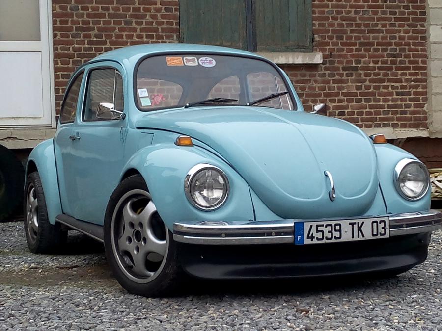

j'ai pris la voiture mardi et mercredi pour aller bosser soit 90km aller retour par jour.
Elle commence a se faire aux niveau des suspensions
j'en ai profité pour faire une petite photo (elle à l'arriere bien haut car l'autre roue étais sur une bosse)

Jantes sales=voiture qui roule, good!!
