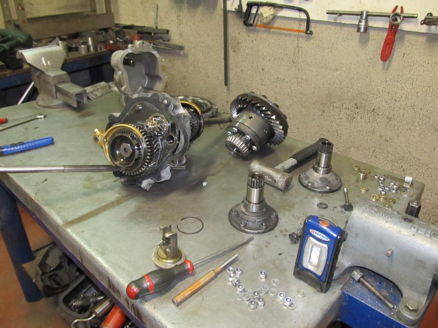

le rodage c 'est bien passé ,mais boite HS à réparé si possibilité ! avant le 5 :(

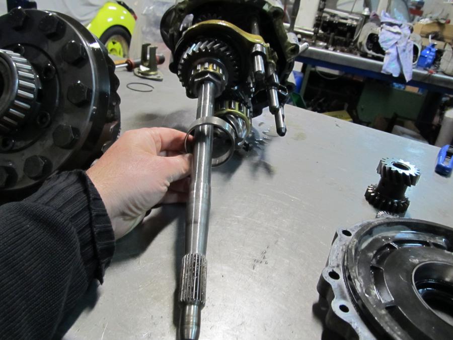

la boite a réellement faillie exploser, en faite la cage exterieur du roulement de l'arbre primaire s'est décalé et cet arbre ne se trouvait plus maintenu.
la bague de roulement ne tenait plus que sur un ou deux mm dans le carter avant d'aller en contact avec la couronne du diff. :(

En effet c'était limite, comment as-tu fait pour t'en apercevoir?

j'avais une fuite huile entre le bloc et la boite ,c 'est pour sa que j'ai arrêté plus tôt les sessions ,et en démontant le moteur on la fait tourné par terre ,aucune fuite ! donc a regardé coté boite et on c 'est aperçu que le spi était pas à sa place et que l'arbre primaire bougeait anormalement ,donc ouverture de la boite et là surprise la cage du roulement était barré !
