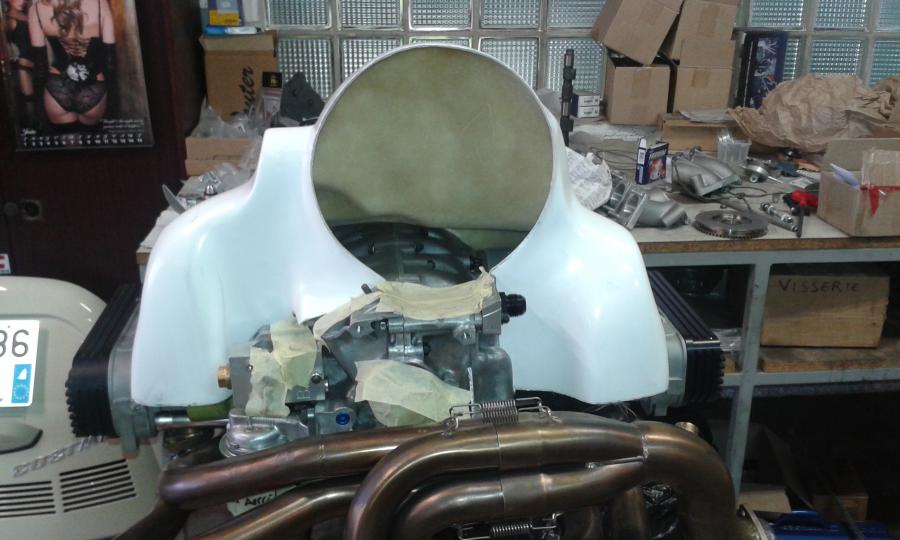

La nouvelle coiffe est arrivée, élargie de 12mm par coté.

Elle est fine
C'est pour plus de pression/vitesse de l'air aspiré ?
Pour compenser ta boite longue et retrouver une température de culasse raisonnable en 5ème?
L'air chaud qui ressort sous le moteur, tu le fais sortir verticalement ou tu le diriqe à la manière des 1200 (vers l'arrière). Ce qui pourrai t'éviter un refoulement de l'air chaud dans le compartiment moteur à haute vitesse et te ferai bénéficier d'un effet venturi «naturel»

l'air chaud peux pas remonter chez flo il est super étanche

Je me pose une question quand a la finesse de la coiffe tu n as pas peur d avoir un "bourrage" de l air a haut régime ?

La coiffe est un modèle d'un prépa teuton bien connu prévu pour des turbine petit Dia en largeur d'orgo
la flo a élargi et prévu pour une turbine grand diamètre

Ouais la coiffe est prévue à la base pour une turbine de 250mm, elle est modifiée pour une turbine classique en 260mm avec usinage BAS. Celle-ci en plus est élargie de 12mm par coté. Le dos de la coiffe est justement aplati pour forcer l'air à aller sur les cylindres 2 et 4, il y a aussi des bossages pour guider l'air ainsi qu'un déflecteur qui se monte sur le carter. Il y a même des plats pour fixer des départs pour le chauffage!

Merci pour les infos donc le bossage que l on vois sur le cote gauche en haut c est pour le chauffage ?
Très intéressant en tout cas. Pour la suite tu fait pleinement confiance a la coiffe ou tu aura des sondes de température culasse ou des sondes sur chaque cylindres ?
Re: Superflo's 1303
J'ai une sonde et mano de température culasse en permanence et j'ai aussi un boitier pour montage temporaire Innovate pour mesurer 4 températures simultanément.
